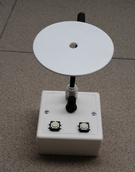

Zdravím, pripájam môj mini výrobok jednoduchej LED lampy s časovačom a stmievaním. Vznikla ako náhrada za klasickú nočnú lampu vedľa postele, ku ktorej som mal dorobený triakový regulátor na stmievanie. Malo to ale veľkú nevýhodu, že dvojročný krpec prišiel na to, že žiarovka sa dá vykrútiť von. Alebo, že lampa môže svietiť pol dňa, pokiaľ niekto náhodou nezablúdi do izby a nevypne ju.
Základom sú dve praobyčajné časovače 555. Prvý časovač je zapojený ako monostabilný klopný obvod (MKO alebo časový spínač), ovládaný dvoma tlačidlami. Nimi sa časovač (lampa) zapne alebo resetuje (vypne). Čas je nastavený hodnotami súčiastok R2,C1 - v tomto prípade je to cca 180 sekúnd. Vzorce alebo aj hotová kalkulačka pre výpočet času MKO obvodu 555 sa dá nájsť na internete - pre prípad potreby úpravy času. Rezistory R1 a R3 zabraňujú problémom s rušením na ovládacích pinoch. Výstup následne spína druhý časovač, ktorý je zapojený ako PWM regulátor a umožňuje tak reguláciu jasu LED diód. Na výstupe je výkonový tranzistor - na tomto mieste vyhovie napríklad BD139 prípadne iný výkonový NPN. Výstup už spína výkonové LED, v mojom prípade som použil 6ks 1W teplých bielych LED spojených paralelne. Hodnotu rezistora R6 je potrebné prispôsobiť počtu a typu LED. Pre prípad vyššie - 6x1W teplá biela som zvolil hodnotu 4.7ohm/1W. Toto zapojenie časovača 555 umožňuje reguláciu v rozsahu asi 10-90% výkonu. Odoberaný prúd bol pri danom zapojení v rozsahu cca 20mA-400mA. Na napájanie som použil 6ks AA článkov, čiže napätie 6V. V prípade potreby napájania napríklad LiION článkom by som vymenil tranzistor BD139 za MOSFET. Časovače použite určite v prevedení CMOS (TLC555) z dôvodu odberu v kľudovom stave. Inak zapojenie nemá žiadne záludnosti, asi len jednu, že v ňom nie je Arduino ani iný procesor
Baterka aj s elektronikou je vstavaná do hlbokej elektroinštalačnej krabice na omietku. LED sú prispájkované na kus cuprextitu - menším vykružovákom som vyfrézoval meď tak, aby mi vznikli dva póly. Následne som väčším vykružovákom vyrezal finálny kruh, ktorý som prebrúsil a po naspájkovaní LED nastriekal na bielo.
Vnútorné prevedenie sem nebudem dávať, nakoľko som to celé naspájkoval na kus univerzálnej DPS (pôvodne to bol odvápňovač, tak som len prekopal zapojenie).

velmi pekne, len namiesto dvoch 555 by som pouzil jednu 556
chcem sa opytat, v tomto pripade to je zrejme jedno, ale nemal by sa spravne pri paralelnom spajani diod pouzit predradny odpor pre kazdu zvlast?

Hej rozmýšľal som nad tým, ale v zásobách som mal skôr dve 555ky ako jednu 556
S tými diódami máš pravdu, nemá sa to tak. Ale keďže ide o LED z ebay, neriešil som predradný odpor pre každú LED zvlášť - maximálny prúd je aj tak miesto 350mA/LED len cca 70mA/LED.
