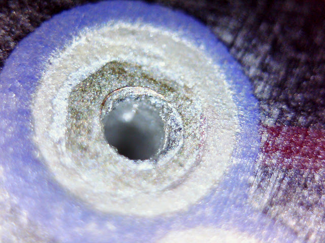

Tu je ale probl├ęm cena a to ┼że ich vn├║torn├Ż rozmer je min 0,4 ale diera mus├ş by┼ą 0,5 a cel├Ż pad ( via) mus├ş by┼ą 0,8 mm. T├í diera a rozmer sa d├í prekona┼ą ale t├í cena cca 0,33E ( 1Sk/prekov ), to je probl├ęm ak je t├Żch dier 30 ÔÇô 40 na DPS, to u┼ż zna─Źne predra┼ż├ş dosku. To ani nespom├şnam rad┼íej ten origin├íl lis k tomu za 300E . Namiesto toho lisu ja pou┼ż├şvam ihlu na roztiahnutie toho nitu a potom tak├Ż ... neviem ako sa to vol├í
Obr├ízok ─Ćalej mal├ę kladivko a odspodu plech. T├Żmto rozklepem tie nity a je to super.
Obr├ízok Ale tento sp├┤sob vyu┼ż├şvam, k├┤li cene a rozmerom, v├Żhradne pri zdrojoch a tam kde treba silov├ę cesti─Źky.

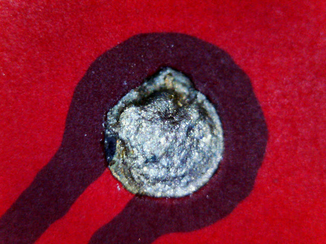

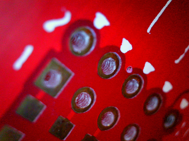

ObrázokObrázokObrázok
Tie ryhy a most├şky kr├ísne vidno a toto bolo v┼Ľtan├ę na CNC pri ostrom vrt├íku a 22 000 ot├í─Źkach. S├ím som bol prekvapen├Ż , ke─Ć som to videl.
Tak┼że som musel tie be┼żn├ę postupy trochu vylep┼íi┼ą po svojom, aby netrebalo CNC a napriek tomu sa dal dosiahnu┼ą v├Żborn├Ż v├Żsledok. T├Żm p├┤vodn├Żm sp├┤sobom popisovan├Żm na nete som mal spo─żahlivos┼ą niekde na 95% ale p├ír kr├ít sa mi stalo, ┼że sa prekov preru┼íil.

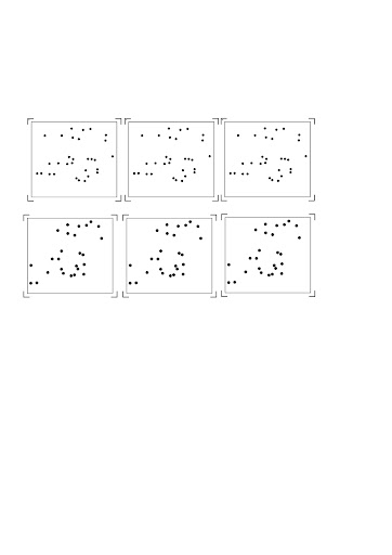

3. nech├íme si vygenerova┼ą z softu na DPS predlohu pre prekovy,napr├şklad:
4. prilo┼ż├şme predlohu na nanesen├║ DPS a osvetl├şme z oboch str├ín, tak ako sme zvyknut├Ż a vyvol├íme. Ke─Ć┼że prekovy s├║ z oboch str├ín identick├ę tak m├ím sta─Ź├ş len jedna f├│lia, teda ak neosvecujete naraz obe strany. Neviem ako ti je s pauz├íkom a pod, lebo potom mus├ş by┼ą aj predloha oto─Źen├í farbou na vrchu. Ja rob├şm v├Żlu─Źne s f├│liami. Po osvetlen├ę vyvol├íme tak ako klasick├Ż DPS.

Takto vyzer├í v├Żsledok:
