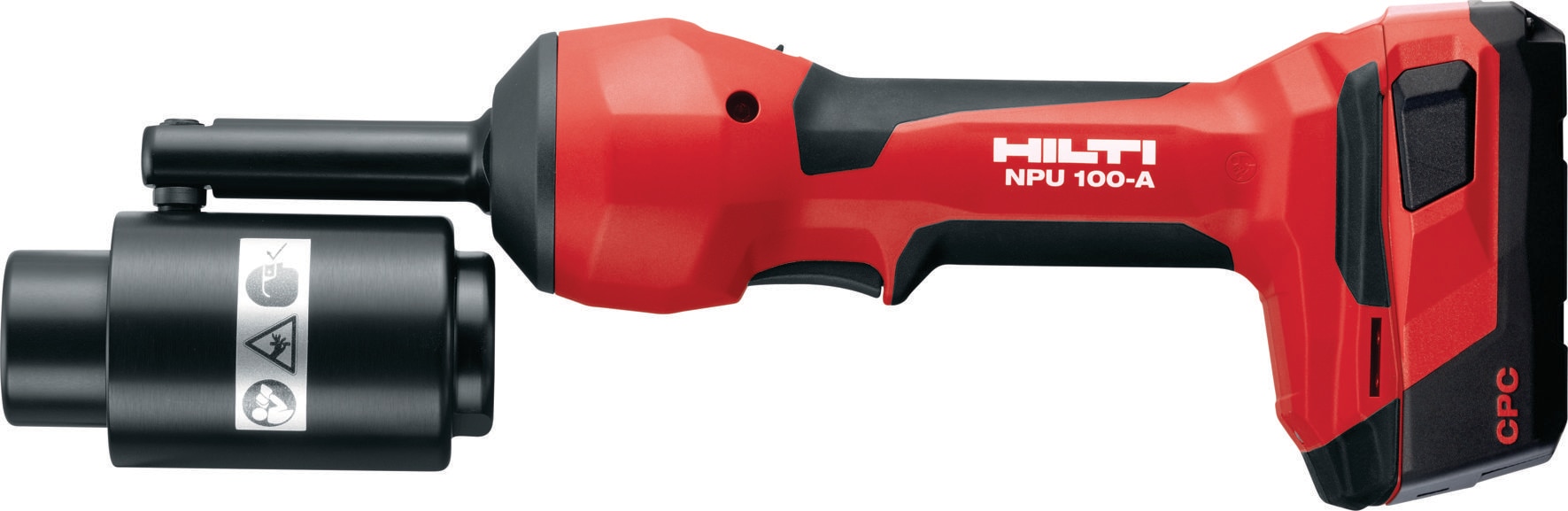

Takze nakoniec to slo vsetko rucne :D nebolo to az take hrozné. Po nakresleni mriezky, jamkár, 3mm vrtak ako navadzací, potom stupnovitý po 10mm a nakoniec rucnym lisom na PG16 (17tka kľuč).
od používateľa solec » 08 Jún 2022, 14:38
ručným lisom som to robil v pohode, najhoršie asi bude presne navŕtať 10mm diery a rozoberať matricu a razník. Ja som mal taký, že výlisok ostal v matrici a dosť problematicky išiel von
Rovnaky problem :D ale malá finta pre rozoberanie :P napadlo ma to po 3. diere

s tým zverákom to nieje moc dobrý nápad, teda ak si nechceš prasknúť vykruhovák - myslím , že je to krehké ... ja mám obyčajný kus dosky, v ňej vyhĺbení dieru o malinko väčšiu ako 22,5, aby neprepadol vyhružovák, ale aby do nej vypadol iba ten odpadový plechený krúžok vyrazením zhora šikmo trebárs jamkárom ...

Ja by to do buducna riesil vykruzovakmi vhodnymi na kov a hlinik ja som si takto vyrezal do ALu jokla otvory pre panel zasuvky. Tiez som mal dilemu aby to bolo pekne a nakoniec sa to aj podarilo a ked som zohnal kde to frezuju CNC tak strah ta cena :oops:
