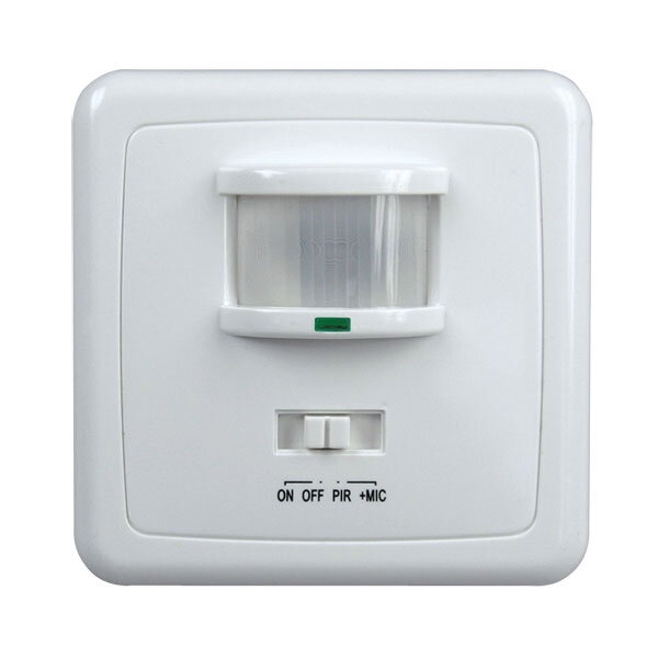

Dobrý deň. Rád by som sa vás opýtal na názor a radu.
Dal som si spraviť doma nové schodisko a rád by som pod schody dal nejaké tie led pásiky. Ale aby to bolo trošku vylepšené uvažoval som nad tým zohnať nejakú tlakovú podložku na ktorú keď človek stúpi tak sa aktivujú svetlá. Neviete mi niečo s tým poradiť?
Ďakujem za odpovede.

tlakovy spinac je podla mna blbost, skus to riesit PIR senzorov v krabici vypinaca
jeden z typov - mimochodom ovladany aj zvukom
link na spinac :
https://www.tomshardware.sk/p/2865/nast ... n-230v500w
spinalo by ti to priamo pulzny zdroj diod podla predvoleneho modu
link na spinac :
