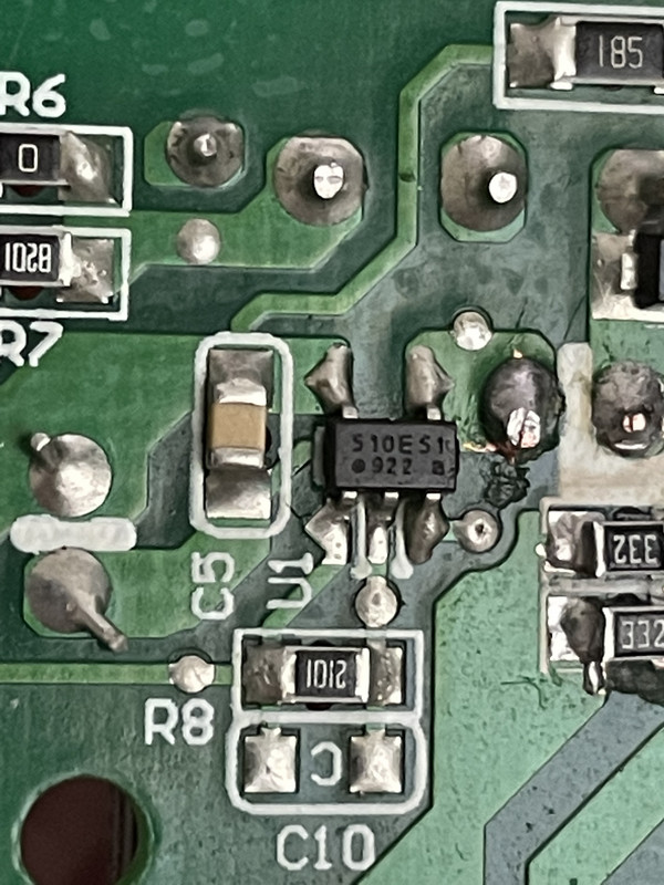

Zdravim, vedel by niekto poradit co je toto za regulator ? schemu zial nemam, nakolko ide o zdroj v dlink smart DCH-S160 a je tajna.
Re: IDENTIFIKÁCIA SÚČIASTOK A ICH NÁHRADY
Minimálne skontroluj či sedia napájacie vývody...resp či niečo nieje privedené na vývody ktoré sú nevyužité a pod...
