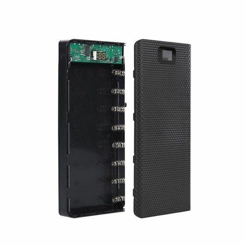

vladdo05
Nový člen
Nový člen
Príspevky: 53
Dátum registrácie: 22 Jan 2015, 20:14
Re: Powerbanka - súčasne nabíjať a vybíjať?
Príspevok od používateľa vladdo05 » 09 Sep 2022, 12:00
Zdravim,
ja som riesil podobny problem.
Mam rozne ebay power banky 18650 Lion - jeden s x prikladov:
https://i.ebayimg.com/images/g/WpMAAOSw ... s-l500.jpg
Ale nevie sucastne byt nabijana a nabijat.
POtrebujem ju napajat solarom a zaroven nech nabija napr. mobil , a ked prestane svietit slnko -bez prerusenia nech pokracuje z Lion. V podstate ako sa to tu riesilo - taky zalozny zdroj na vyrovnavanie vypadkov napajania.
Neviete poradit ako sa tato vlastnost (ked pozeram v parametroch vyrobku) vola?
Dakujem
Edgar
Ultimate člen
Ultimate člen
Príspevky: 2165
Dátum registrácie: 12 Aug 2013, 02:28
Vek: 25
Príspevok od používateľa Edgar » 09 Sep 2022, 21:43
Žiaľ nie je to už štandardná vlastnosť ako bola paradoxne pri úplne prvých najlacnejších powerbankoch. Zháňaj takýto plošák ale s vyšším výstupným prúdom a ideálne s Quick Charge či Power Delivery.
Dá sa to aj vyrobiť použitím dvoch samostatných modulov (nabíjací a vybíjací), relé a kondenzátorov. Ale relé bude mať pri nabíjaní zbytočný odber čo zníži už tak mizernú účinnosť solárov.
Prípadne superkondenzátory:
https://www.youtube.com/watch?v=6w6x7eiorLw
