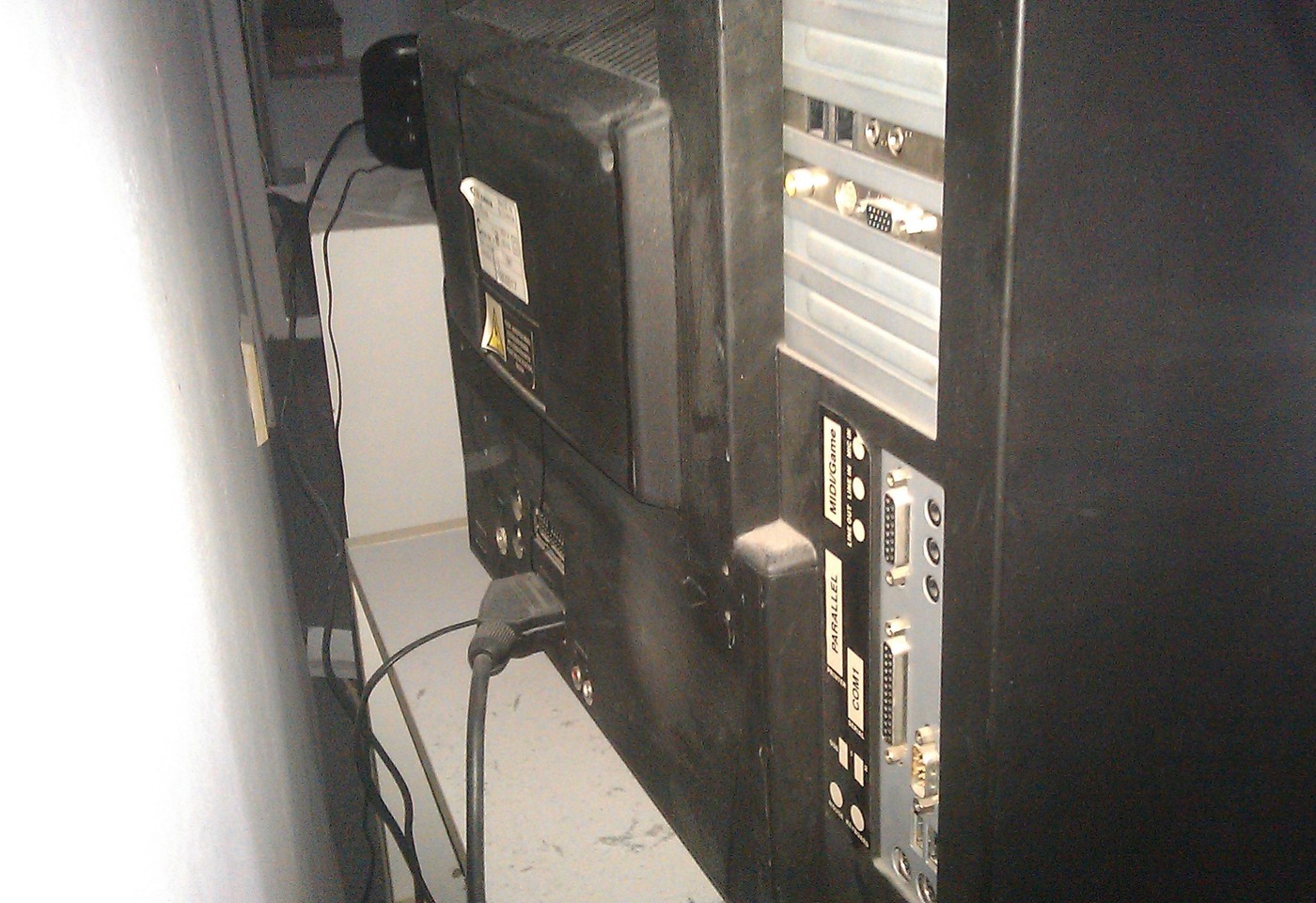

No do Covidu,to sa u nás aj niekedy vôbec vyrábalo??
Asi som prespal nejakú dobu. 8O
Alebo, kto to vlastne vyrábal? je to naozaj sofistikovaná TV.

Plochá ostrohranná obrazovka s uhlopriečkou 70 cm, dvojnormový stereofónny a dvojkanálový zvuk, hudobný výkon 2 x 10 W, hyperband a pásmo káblovej televízie, 100 predvolieb, príjem v normách PAL B/G, D/K, MULTIMEDIA systém (homeofficeTVPCInternet), Intel PENTIUM 166 MMX, 16 MB EDO RAM, 1 GB HDD, CD ROM 24 x, faxmodem, Microsoft WINDOWS 95 OSR 2, CD audio/video/photo, bezšnúrová klávesnica a diaľkové ovládanie, ovládanie pomocou MENU, automatické ladenie frekvenčnou syntézou, teletext s pamäťou 500 strán, časovač vypnutia, budík, rodičovská zámka, 2 x EUROAV konektor, SVHS konektor, prípojka pre externé reproduktory, nezávislé ovládanie slúchadiel (hlasitosť, dual), výroba od r.1996, cena okolo 100 000 Sk (3k3€) :finga:
