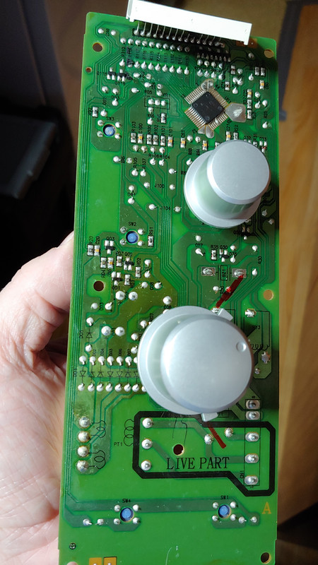

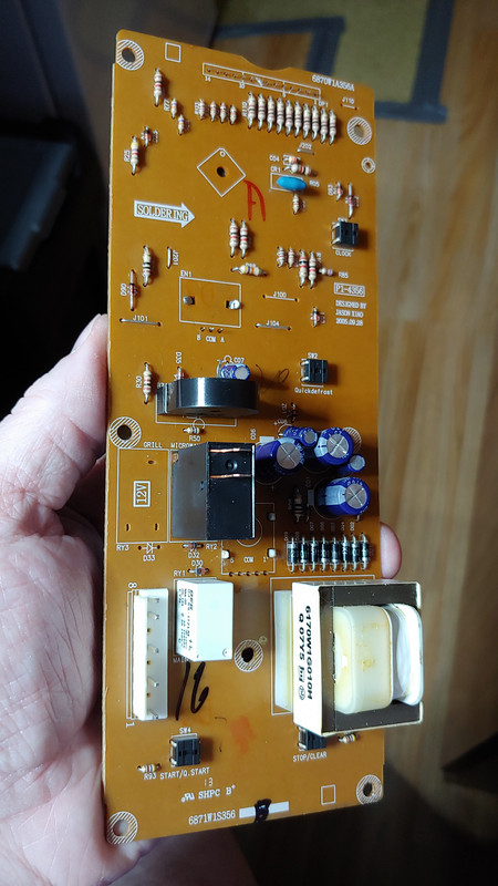

Ahojte.
Potrebujem radu. Samozrejme ze na dialku z fotky zazrak necakam. Co moze sposobovat stmavenie/zhasinanie displeja na mikrovlnke? Nie je to eko funkcia,ani ziadny setric. Nepravidelne displej zhasne a prebudi sa az otvorenim dvierok alebo stlacenim nejakeho tlacitka(je digitalna).Niekedy staci 1 ukon, niekedy aj 15x treba otvorit dvierka aby sa rozsvietil. Na doske je mikrokontroler TMP87PH47UG a nejaky na mieru vyrabany segmentovy displej
https://i.postimg.cc/htp3Pm14/20220405-180019-HDR.jpg
https://i.postimg.cc/R0xQmVjC/20220405-180003-HDR.jpg
Este doplnim ze napajanim to nebude,hodiny ostavaju nastavene. Mikrovlnka vlastne funguje normalne aj so zhasnutym displejom,len na nom nic nevidno, pripadne strasne slabo

Tiež som "laboroval" pred niekoľkými rokmi - studený spoj, resp. vývodový kontakt na elektrolyte.

nedavno som riesil display na mikrovlnke, mne zacali odchadzat segmenty, az jedneho dna display zhasol a nesla ani mw.
Ked som ten display odpojil, tak mw zacala normalne fungovat. Tu to moze byt bud studeny spoj, alebo tiez nejaky problem priamo v displeji. Ten je dost tazko zohnatelny, ale co som skusal, tak je to maticove riadenie, proste v cykle neustale rozsvecuje prislusny segment.

Zkontroluj hlavně ty studeňáky, moc se mi nelíbí pájení přívodního konektoru.

Hybal som tam vsetkym moznym,tukal,klopal. Nic sa nestalo. Ale skusim to prepajkovat.
Edit:
Presiel som vsetky dolezite body,hlavne tie co maju nieco spolocne s displejom,uvidime.
Zistil som pri tom 1 haluz. Originalna privodna snura ma prehodenu fazu s nulakom. Hnedy vodic isiel napravo a modry nalavo v zasuvke. Ani oznacenie na doske nepasovalo. Uz som to niekde raz videl,soudruzi z ČLR si tazku hlavu nerobia
Edit2:
Nepomohlo.Pojde na zberny dvor.Dakujem za prispevky

skús pozorne skontrolovať ešte raz všetky body pomocou lupy . ak nič nezistíš , prepájkuj ich jednoducho všetky. je škoda vyhodiť funkčnú MV do zberu iba kvôli jednej jedinej maličkej chybyčke ....

Ja by som sa na to aj vykaslal ale vacsinou ju pouziva manzelka, a uz mi s tym pili usi niekolko mesiacov. Je to trocha na prd ked zohrieva jedlo malej a nevidi aky tam je cas. A stat tam pri tom a ratat sekundy je blbost. A mikrovlnka uz ma mozno 15 rokov, uz ma pravo ist do dochodku.
Ale k problemu.Nemyslim ze to bude studeny spoj,na "ozivenie" netreba niekedy ani pohyb.Staci napr vytiahnut zo zasuvky a strcit naspat.Nieco tam bude vadne

Moja mikrovlnka funguje presne ako pise "Pocitujlasku" uz niekolko rokov. Zacal vypadavat displej az nastal trvaly stav. Je ovladatelna aj bez displeja, tak nevidim dovod pre kupu novej. Znacka LG. Este som sa na elektroniku ani nepozeral, cim by to mohlo byt.

Mikrovlnka LG, presne.
Tu sa nejaky francuz pytal na to iste,asi nikam nedospel.
https://www.commentreparer.com/51596/Fo ... res-faible
Displej 0DLZE0010AD. Ale nemusi byt vadny displej.Skor asi nieco, co ho napaja. Asi

lg, gorenje, whirlpool a tusim aj dalsi pouzivaju elektroniku od toho isteho dodavatela.
problem je, ze tam nie su odpory a casom proste tie segmenty sa vypalia.
ja som prepojil len dva, tie male ikonky symbolizujuce ohrev a rozmrazovanie.
a co stlacenie start, to +30 sekund.
pol dna prace a usetrenych 160 eur, co by stala nova. ta doska s displejom stoji okolo 100 eur.
len bacha, mne skratol jeden segment a odstavil celu mw - nesla spustit.

Pozrel som si fotografie toho francuza. Tak podla rozmiestnenia gombikov a tlacidiel je to presne moj pripad. Takze to asi ani nebudem rozoberat.
Porucha sa prejavovala tak, ze displej prestal svietit, potom nahodne zacal svietit, a potom zas nesvietil. To trvalo aj niekolko mesiacov, az nakoniec zhasol nafurt. Zmenu intenzity som nepozoroval. Kludne to moze byt aj studenak...
Vlastne, ked tak pozeram na fotografie plosaku ani by som sa necudoval, ze je to nejaky studenak...
Na druhej strane, preco by mal odchadzat potom, len displej, ze?

Skús tie elyty, ja som mal takmer to isté na Samsungu.
Prejavilo sa to po 15 rokoch a už ďaľších 15 ide bez problémov.
Re: Zhasinajuci display na mikrovlnke
Vymenil som ich teda,ale podla jednoducheho merania multimetrom boli v poriadku. Vymenil som este 1 tranzistor okolo ktoreho bola pripecena doska.Asi to bol tranzistor.Zvacsil som aj odpor pri nom,zmensil sa tym jas displeja.Mozno ked sa zohrial tak sa vypinal.Neviem,iba hadam, ale aj ten francuz mal tusim tu dosku na tom mieste opecenu.Mozno je to achilova pata tejto rury

A změřil jsi ten tranzistor?foker napísal:Vymenil som este 1 tranzistor okolo ktoreho bola pripecena doska.Asi to bol tranzistor.
Udržuj si odstup od lidí, kteří nepřiznají, že něco udělali špatně a vždy se snaží, aby ses cítil tak, že všechno je Tvá chyba.
Ano,ale iba prechody.Vyzeral byt ok.Na ine usudky moje znalosti nestacia.Prechody baza-kolektor, baza-emitor boli ok. Medzi kolektorom a emitorom v 1 smere ukazoval nejaky ubytok tesne pod hranicou rozsahu multimetra. Opacne nic.
Dost blbo sa to meralo,ziadne oznacenie a je strasne maly.
Podla priechodov NP som usudil ze je to NPN tranzistor, slahol som tam nejaky co som nasiel doma(BCP54).Najprv som skusal 2N5551 ale ten strasne kuril(topil),tak som ho vymenil.Zatial funguje. Mozno za 2h uz bude zase zdochnuty
