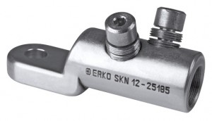

Foto rozvadzaca, musel som hladat, nie uplne aktualne, to biele bol elektromer, teraz su tam svorky (nieco taketo: https://www.inkom.sk/svorka-prepichovac ... es-cervena) obalene velkou gucou elektrikarskej pasky ktore spajaju kable ktore zostali rozpojene po demontazi elektromera. K tomu su tam dalsie 3 meracie trafa.
Istic vlavo dole je hlavny na celu budovu a prichadza z vonkajsej skrine kde je meranie, vpravo dole su istice do dalsich rozvadzacov, vpravo v strede tie svorkovnice pripajaju istice vpravo dole a dalsie rozvadzace ktore nemaju istic v tejto krabici.To s displejom vpravo hore patri k meracim transformatorom. Ten istic vpravo hore je novy pre posledne pridany rozvadzac.
Predstavoval som si to tak ze povolim srubik na istici vlavo dole, pridam kabel a ten si dotiahnem do normalneho noveho rozvadzaca...
A dopredu upozornujem ze do tejto skrine nikdy nesahal nikto kto nema gulate razitko (to len ak by ste chceli zase nadavat mne)! Jediny krat som si ja dovolil vypnut hlavny istic a dat dole kryt aby som urobil tuto fotku. Inak si to aj odkrytovavali ludia s gulatym razitkom. Dokonca aj do tej miestnosti kde je tato krabica je zakazany vstup.
Edit: Inak vcera som na vas a toto forum myslel, isiel som si pustit radio, ani tuk, zapojil som tam lampu, nefunguje... Hovorim si v duchu "To zase bude nejaka vyfi...dace" Zobral som srobovak (pretoze hypermoderna zasuvka bez srubikov), vypacil kryt, nasledne vypacil zasuvku a samozrejme cierny kabel vypadnuty z tej samosato-svorkovnice. Chcel som vymenit zasuvku, ale zistil som ze vyfi...dace je aj ta krabica v stene, pretoze uz nema dieru na srobiky na boku ako kazda normalna krabica, ale ma hore a dole take 'lyziny' do ktorych sa ta zasuvka zacvakava. Bol som fialovy od zlosti, zatlacil som teda cierny kablik spat a pomodlil sa aby to nikoho nezabilo ked najblizsie vyskoci.

Píšeš, že tam už nieje elektromer, tie meracie trafá tam máš na fotovoltaiku, či ?!
Tak potom tam je miesta habadej, predpokladám výmena svorkovníc sa nikomu nechce, mimochodom nemali by mať krytky
Všimni si aký máš prierez prívodu, nemá zmysel tam pchať väčší prierez, pri použití lanka samozrejme použiť káblové oko ... pre ilustráciu si pozri tu diskusiu: https://svetelektro.com/phpbb/?w3=dmlld ... FydD00MA==
PS: dotkneš sa ta niekde fáze, svorkovnica hore pekne zakrytovaná, iba N-mostík je taký šmejd, ale vyrábajú sa i uzavreté.

Podla mna by to vobec nemalo byt takto robene, ale ja tomu nerozumiem
Ja by som si to urcite takto doma nerobil. Priamo do tejto skrine to pridavat nechcem pretoze je to hnusne a nepaci sa mi to, navyse by som musel vrtat din listu na miesto kde bol elektromer a nechcem riskovat ze zelezne piliny napadaju niekam kam nemaju.
A kam pripojit ten novy kabel? Na vstupne alebo vystupne svorky hlavneho istica?
Dava sa vazelina alebo nedava? V sucastnosti som si ju nikde v rozvadzaci nevsimol.
Chapem ze logicky nedava zmysel pouzivat vacsi prierez ako je privod, ale ked zhori privod, tak vsecia su v pohode pretoze to bolo urobene oficialne. Ked zhori moj vytvor tak to je moja chyba pretoze to nemam orazitkovane. Navyse je proti mojmu presvedceniu pouzivat taketo tenke kabliky na tak velky vykon a verim ze jedneho dna sa to vymeni za nejaky normalny kabel.

Kámo, buď rád že to tam máš meď Cu; bo drvivá väčšina funguje na starom hliníku 4mm2 istenom na stĺpe 50A poistkami a keď dôjde k upáleniu PEN tiež takého chabého prierezu, môže to mať pre nich fatálne následky a nepomôže im veru ani prúďak integrovaný niekde v zásuvke !
Osobne by som sa pripájal za hlavný istič (výstup), kedže to budeš ťahať do podružného rozvádzača ...
Pasta býva akurát vo veľkých okách, čo mávajú ulamovacie skrutky (trhacie) na pritiahnutie vodiča v dutinke oka, inde som to nevidel; možno ešte veľké odpájače na nožové poisky.
230V i tak prerazí prípadnú oxidovú vrstvu, to nemáš ako pri slaboprúdovej elektronike,
kde kvôli oxidácii mede sa kludne preruší obvod.

Doplnujem sam seba...
Vcera som to konecne dorobil. Pripojil som sa ZA hlavny istic, dal som medene (nie cinovane) konce lanka, zdvojil som zemniace listy a vypada to celkom robustne.
Len tak pre zaujimavost som si to omeral a mnou zapojene koncovky (vstup do mojho istica podradeneho hlavnemu isticu) bez gulateho razitka maju pri 40A odbere po cca hodine 35 stupnov (merane bezkontaktne takze dost nepresne). Cinove koncovky s gulatym razitkom maju 85 stupnov. Vsetko merane pri okolitej teplote 32 stupnov.
To mi nedalo a googlil som nejaky datasheet kde su max povolene prudy. Prekvapivo skoro nikto neuvadza maximalny prud. Co som nasiel tak 16mm2 cinove ukoncenia maju 9A.
Dotaz na vas co mate gulate razitko, mate nejaky datasheet kde by sa uvadzal aj max prud cinovych ukonceni? Ake pouzivate? Aky vyrobca? Na tych medenych mi vadi ze nemaju ten 'farebny limec' a tak by mi tie cinove ani nevadili, ale 9A je fakt dost malo (aj ked na cin pochopitelne - cca 10x mensia vodivost).
Dokazal by mi niekto vysvetlit (nie legislativne, ale fyzikalne) preco sa nepouzivaju medene? Ved cin ma o dost horsiu vodivost ako med a zaroven je med standardtny material vodicov. Preco tam davaju cin? V com je spoj med(vodic)-cin(koncovka) a cin(koncovka kabla)-svorka(istic, neviem aky je material svoriek) lepsi nez spoj med(vodic)-med(koncovka) a med(koncovka)-svorka(istic, neviem aky je material svoriek)
