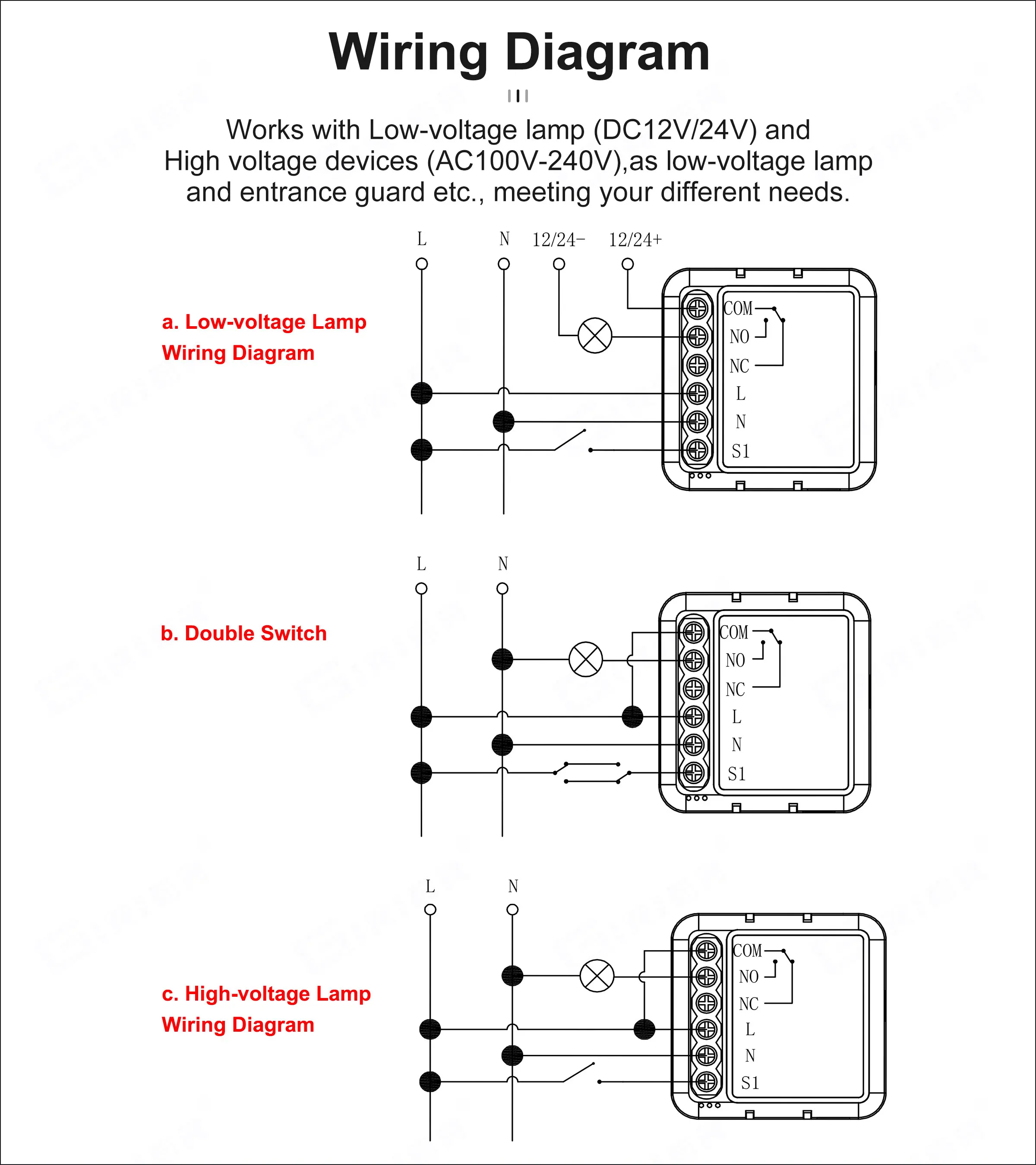

Ahojte,
Potrebujem radu. V byte mám 400V a chcel by som pripojiť smart relé, na spájanie 24V svetelného obvodu so snímaním vypínača.
Problém však je v tom, že napájanie relátka je na inej fáze ako vypínač. Myslíte, že to takto môžem zapojiť? Prikladám link na relé: https://www.aliexpress.com/item/1005006 ... escription
a aj schému zapojenia podľa návodu:
Je teda mozne mat do L napojene L1 a do S1 napojene L2?
Jedná sa o schemu a)
Ďakujem.

Ked to privediez z inej fazy budes tam mat namiesto 230VAC na tej S1 medzi fazove 400VAc , boh vie co to spravi v tej krabicke , ja by som skusal nieco ine , ...

No toho sa práve bojím, kto vie ako je to vo vnútri vymyslené... pokiaľ nieje nikde prepojené L a S1 tak som uvažoval, žeby to aj mohlo ísť nakoľko oproti N je vždy len 230V
Máš s niečim takým skúsenosti?
Existuje nejaká alternatíva, ktorou by som to vedel spraviť?

Nestretol , ... asi sa neda presekat kabel z inej fazy , mozno za vypinac vysekat priestor a dat tam nejake rele na 230VAC , poviem pravdu , akosi som sa nad tym nezamyslal :)

:thumbup: Určite by som radšej zvolil alternatívu zapojenia tých "svetelných či iných zúčastnených (spoločných)" okruhov na JEDNU spoločnú fázu - prepojiť rozdelenie L1 a L2 ináč v rozvádzači ! :wink:
Určite jednoduchšie, ako niekde niečo presekávať... a ťahať nové šlágy...

Kontakty relé jsou odděleny a vyvedeny na uvedené svorky COM, NO, NC, což je i nakresleno v originálu ve schématech v odkazu na stránce. Napájení modulu je 230VAC a kontakty relé mohou spínat i napětí 24VDC i 24VAC a napájení modulu je 230VAC, spíše by mohl být problém při manipulaci s modulem tím že napájení modulu bude z fázového vodiče L1 a spotřebič bude napájen z fázového vodiče L2. Z tohoto důvodu je napájení modulu i napájení spotřebiče který je také 230VAC řešeno ze stejného fázového vodič tak jak je to i ve schématech v odkazu co jste dal do dotazu.

Hééj, ale tu nejde o spínanie "spotrebiča" cez oddelené relé... tam môže spínať čo chce...
Tu ide o základné napájanie a jeho ovládanie !!!

Zapojil by som do serie s tlacitkom kondik 100n/1000V k nemu paralelne odpor 1M a kludne by som tam pustil druhu fazu.

Tu myslím, že sme sa nepochopili... Ja nemám problém so svorkami COM, NO, NC, ktoré sú z podstaty fungovania relé galvanicky oddelene, ale so svorkami na napájanie a ovládanie modulu L, N, S1 (S1 je switch). Ale vďaka za príspevok.

Pojmom tlačítko myslíš vypínač? S1?
Vieš mne ako laikovi vysvetlit teóriu, čo by to urobilo? predpokladám nejaký fázový posun... nemohlo by to ovplivniť ďalšie spotrebyče?

Ano, ten vypinac do S1.
Kondenzator sa totiz v obvode striedaveho prudu chova ako odpor.

Nebo také takhle :
  • L připojit na fázi L1
  • N připojit na N
  • do krabičky (předpokládám, že modul je v nějaké instalační krabici) přidat malé relátko na 230VAC
  • jeho cívku připojit na tlačítko/vypínač z L2 a N
  • spínací kontakty toho relátka připojit na L a S1.

Sranda , akurat som sa chcel rozpisat , ako som to myslel s tym relatkom vo vypinaci , alebo ten smart vopchat pod sadrokarton , ved jemu je to jedno kde je a zapinat snim zdroje pre led alebo povolat sikovneho elektrikara , pekny den :)
