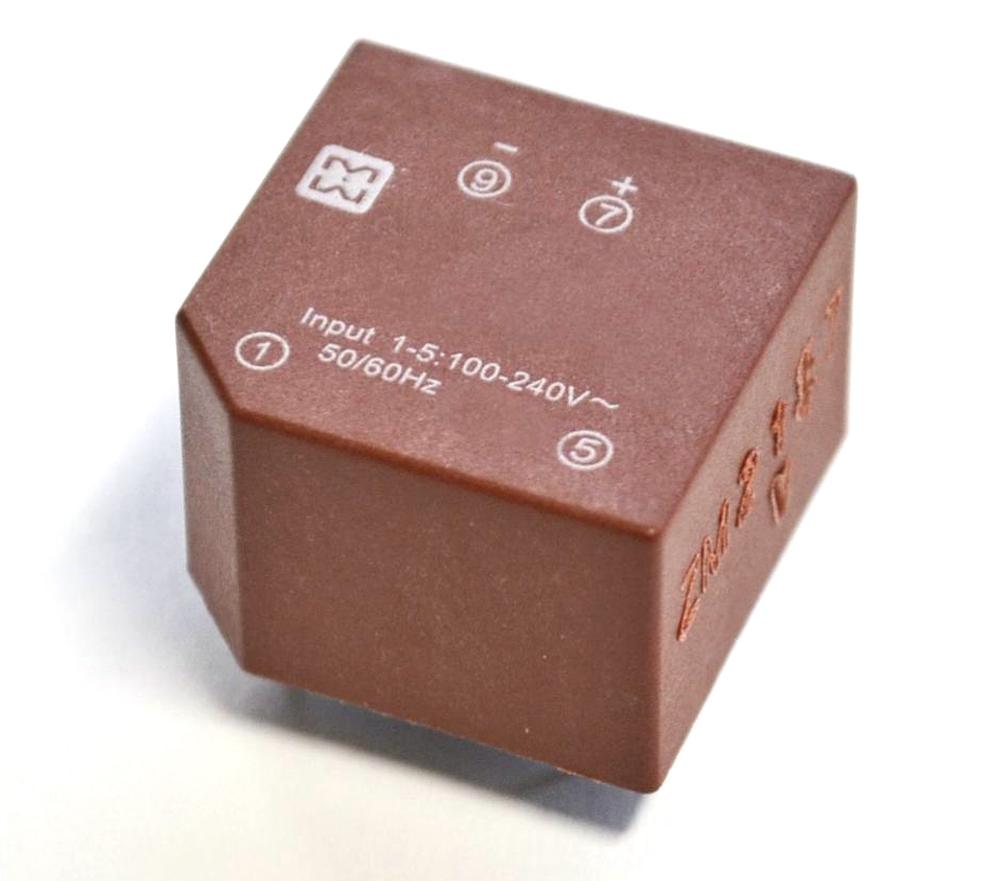

Myrra nadväzuje na úspech série 47000 novou sériou AC/DC meničov 48000. Pozrite si niektoré jej vlastnosti na príklade.
Menič má napájať elektronické zariadenie s mikrokontrolérom nominálnym napájacím napätím 3,3V. Rozsah teplôt okolia je -25 až 80°C. Odber zariadenia je 20uA v režime spánku, max. odber je 250mA.
V tomto prípade máme dve možnosti, použiť model 48021 alebo 48022 + lineárny alebo spínaný regulátor 5/3,3V.

Vlastnosti:
- Priama náhrada za transformátory veľkosti EE20
- Výstupný výkon 3W do teploty okolia 50°C, 2,5W pri 60°C a 1W pri 80°C
- Výstupné napätie 3,3 až 24V
- Odolnosť voči skratu na výstupe
- Spotreba naprázdno menej ako 0,15W
- Certifikáty bezpečnosti VDE, ENEC, UL
