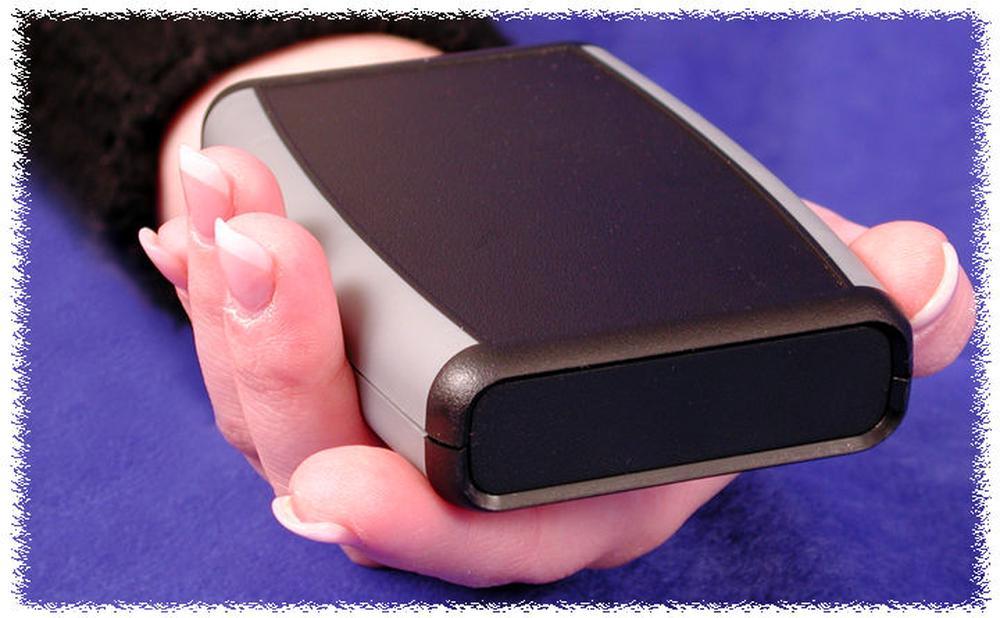

2. Voľba tvaru krabičky
Toto je skutočne individuálne a závislé jednak od estetického cítenia konštruktéra, ako aj od požiadaviek pre návrh DPS. Napríklad podlhovastý tvar DPS (a krabičky) umožňuje ľahšie oddeliť silovú časť od „tichej“, resp. výkonovú od citlivej „low power“ časti. Na druhej strane štvorcový, alebo takmer štvorcový tvar DPS a krabičky obyčajne umožňuje ľahší návrh DPS a kratšie spoje.

Možnosť odlíšiť sa …
Áno, aj v elektronike má vzhľad, a teda najmä krabička, veľký vplyv na predajnosť výrobku. Z tohto pohľadu je isto výhodné, ak sú krabičky dostupné aj v širokom výbere farebných verzií (napr. série Hammond 1455, 1590 a iné).
