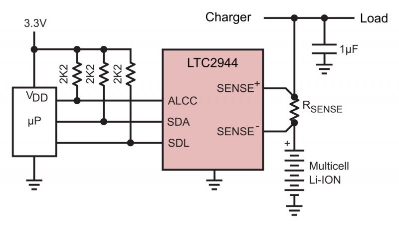

Nabíjací/vybíjací prúd vytvára úbytok napätia Vsense na snímacom rezistore. Toto napätie je privedené na automaticky nulovaný diferenčný analógový integrátor. Doba integrácie závisí od prúdu, snímacieho rezistora, programovateľného deliča M a interných prahových napätí REFLO, REFHI. Pre M=1 je AC register inkrementovaný počas nabíjania alebo dekrementovaný počas vybíjania, keď výstupné napätie integrátora vykoná jeden cyklus REFLO-REFHI-REFLO. Pre M>1, je na inkrementovanie/dekrementovanie AC registra potrebné M cyklov.
Analógový integrátor využíva podobný princíp ako A/D prevodníky s dvojnásobnou integráciou, čo umožňuje podstatne znížiť vplyv ofsetu. Relatívna chyba integrácie spôsobená ofsetom (CEov) môže byť vyjadrená vzorcom CEov = (Vos/Vsense)^2.
Mnoho iných súčiastok prevedie Vsense na číslo pomocou A/D prevodníka a počíta integrál v číslicovej oblasti. Pri tejto architektúre ofset Vos spôsobí relatívnu chybu integrácie Vos/Vsense. Pre malé hodnoty Vsense môže byť Vos hlavným zdrojom chyby merania. Napríklad pre vstupný signál Vsense=1mV a ofset Vos=20 µV digitálna integrácia spôsobí chybu 2%, zatiaľ čo analógová integrácia v LTC2944 vnesie chybu iba 0.04% (50 krát menšiu!)
LTC2944 je vhodný pre všetky chémie akumulátorov a rozsah napätí 3,6 až 60V. Externý snímací rezistor a programovateľný delič umožňuje používať akumulátory s širokým rozsahom kapacity.
LTC2944 meria napätie akumulátora, prúd tečúci snímacím rezistorom a teplotu čipu pomocou 14-bitového delta-sigma A/D prevodníka bez latencie. Hostiteľ číta namerané hodnoty cez I²C/SMBus-kompatibilné rozhranie, ktoré je tiež použité na konfiguráciu obvodu. Hostiteľ môže naprogramovať horný a dolný prah pre každú nameranú hodnotu. Pri prekročenie prahu je signalizovaný alarm cez SMBus alarm protokol alebo nastavením príznaku v registri.
