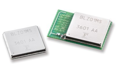

Ak hľadáte pre svoju aplikáciu výkonný Bluetooth LE modul schopný samostatnej prevádzky, potom je modul MBH7BLZ0X tou správnou voľbou.
Fujitsu je dobre známy japonský výrobca elektronických súčiastok a modulov už po celé desaťročia. Niektoré z ich produktov si zaslúžia osobitnú pozornosť. Napríklad Bluetooth Low Energy modul, tiež známy ako Bluetooth Smart nepochybne patri do tejto kategórie. Vybavený dobre známym Nordic Semiconductor nRF51 čipom, Fujitsu MHB7BLZ0X BLE modul ponúka rádio Bluetooth v kombinácii s výkonným jadrom ARM a pamäťou Flash, ktorá je k dispozícii pre vašu aplikáciu. Externý MCU nie je potrebný, pretože výkon integrovaného jadra a kapacita pamäte sú viac ako dostačujúce pre beh takmer všetkých aplikácií.
Technické parametre modulu:
• Modul s integrovaným profilom FDC (Fujitsu Components’ Data Communication)
• FDC je modifikáciou SPP (Serial Port Profile) profilu a ideálne sa hodí pre snímanie, monitorovanie a wearable aplikácie
• Viac ako 60 jednoduchých textových príkazov umožňuje rýchlu integráciu
• Splňa špecifikáciu Bluetooth verzie 4.1 (single mode, Periférný režim)
• Výkon: + 4dbm max.
• Citlivosť prijímača: -88dB
• Interfejs UART (115.2kbps)
• Prevádzková teplota: -40 až +85 °C
• Napájacie napätie: 1,9 až 3.6VDC
• Rozmery: 15,7 x 9,8 x 2.0mm (vrátane integrovanej antény)
• Modul má vstavaný 16MHz kryštál
• RAM: 16KB
• Možnosť pripojenia externého 32kHz kryštálu
• LGA púzdro
• CE Certifikácia
Či sa jedná o domácu automatizáciu alebo o smart osobnú váhu, smart kávovar alebo “weareable gadgets”, všetky tieto zariadenia je možné poháňať z integrovaného MCU v MHB7BLZ0X pri súčasnom odosielaní nameraných dát na používateľov smartfón alebo dokonca do "cloudu".
A dobrá správa na záver: Fujitsu priniesol začiatkom roka 2016 na trh ešte dokonalejší a výkonnejší modul s novým SoC nRF52832 s ARM Cortex-M4F jadrom taktovaným na ohromujúcich 64MHz s celkovým výkonnostným rozsahom 100dB, -96dbm citlivosť a + 4dbm vysielacim výkonom. Tento čip bude umožňovať vyšší dosah komunikácie vďaka lepšej citlivosti a čo viac, bude mať aj NFC rozhranie, to znamená, že funkcia "touch-to-pair" so smartfónom uľahčí a urýchli párovanie. Viac informácií o novom čipe nRF52 je dostupných na https://www.nordicsemi.com/Products/nRF52-Series-SoC.
