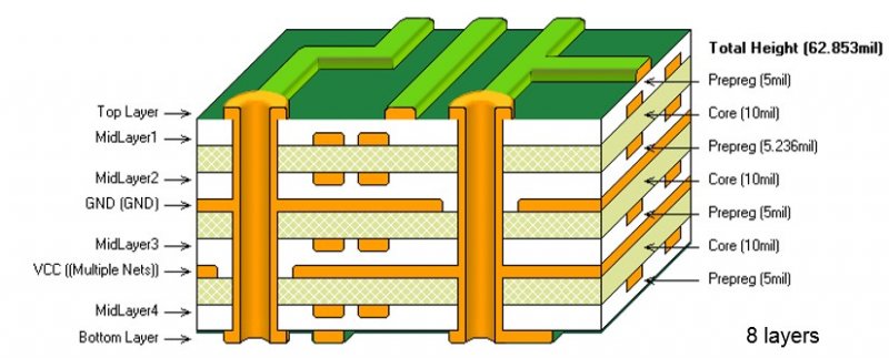

DPS môžeme rozdeliť na jednostranné (majú vodivú vrstvu na vrchnej alebo spodnej strane), dvojstranné (majú vodivú vrstvu na vrchnej a spodnej strane) a dnes najčastejšie používané viacvrstvové (majú vodivé vrstvy aj vo vnútri). Pri viacvrstvovej je veľmi dôležité rozloženie vrstiev. Doska sa môže vyrobiť buď leptaním (tzv. mokrou cestou), alebo frézovaním (tzv. suchou cestou).

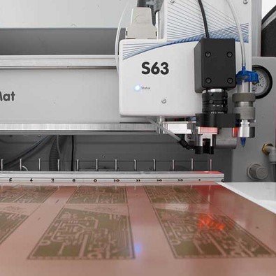

Oveľa rýchlejší spôsob je výroba funkčnej dosky plošných spojov suchou cestou bez potreby leptania a vytvárania chemického odpadu. Je vhodná pre prototypy a funkčné vzorky, lebo štandardná doba výroby je 5-7 pracovných dní. Pri tomto spôsobe sa používajú zariadenia, ktoré umožňujú pomocou softvérovej aplikácie spracovať dáta z návrhových CAD systémov (ODB++, Gerber, Excellon …) a vytvoriť predpis pre vŕtanie otvorov a frézovanie izolačných čiar po obvode vodivých plôch. Postupne sa odstraňuje medený materiálu z dosky pomocou špeciálnych gravírovacích nástrojov, frézok a vrtákov s priemermi od 0,1 mm do 3,0 mm. Pre každý nástroj sa podľa potreby automatický nastavuje hĺbka vniku do materiálu a otáčky nástroja. Dôležitý je typ ukončenie pracovného nástroja, ktorý môže byť rovný (End Mill), alebo kónický (Cutter). Ako prvé potrebujeme načítať dáta do softvéru, ktorý je súčasťou frézovacieho zariadenia a zadefinovať dosku, či je jednovrstvová alebo viacvrstvová. Dôležitou súčasťou je určenie nástrojov na výrobu dosky a ich umiestnenie do zásobníka zariadenia. Keď toto máme pripravené, umiestnime dosku na pracovnej ploche, zadefinujeme plochu a spustíme jednotlivé kroky frézovania (vŕtanie, gravírovanie, oddeľovanie frézovaním…). K dispozícií je aj kamera, ktorá slúži na zameranie a polohovanie dosky. Na hotovej doske je možné pomocou kamery vykonať kontrolné merania objektov, šírky čiar, priemery otvorov.
