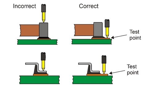

Pri návrhu dosky plošných spojov je potrebné myslieť aj na možnosti elektrického testovania. Je potrebné do návrhu doplniť testovacie plôšky (body), ku ktorým sa môžu mechanicky pripojiť testovacie ihly resp. sondy a odmerať potrebné parametre (napätie, prúd a pod.). To znamená, že potrebujeme otestovať elektrickú funkčnosť dosky plošných spojov. Správne dimenzovanie šírky vodivého spoja a šírky izolačnej medzery medzi vodivými spojmi má významný vplyv na prúdovú zaťažiteľnosť a napäťové zaťaženie vodičov plošného spoja. Dopredu je preto potrebné vedieť, aké bude na danom spoji prúdové zaťaženie, aby neprichádzalo k prehrievaniu. Taktiež je potrebné vedieť, aké bude najväčšie napätie medzi dvomi plôškami, aby nedochádzalo k iskreniu a vytváraniu skratov. A tieto parametre tiež aplikovať do návrhového systému.

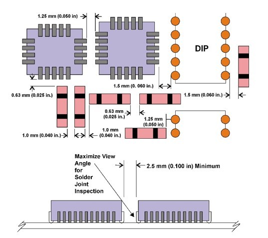

Testovacie body sa umiestňujú v rasti testovacieho prípravku. Návrhové systémy to vedia testovať. Nie je dobré to skúšať na súčiastke, nakoľko môže byť povrchovo upravená a tým pádom nemusí mať dobrý kontakt. Rozmiestnenie súčiastok na doske by malo vyhovovať aj potrebám vizuálnej kontroly. Za týmto účelom je potrebné zachovávať minimálne vzdialenosti medzi súčiastkami.

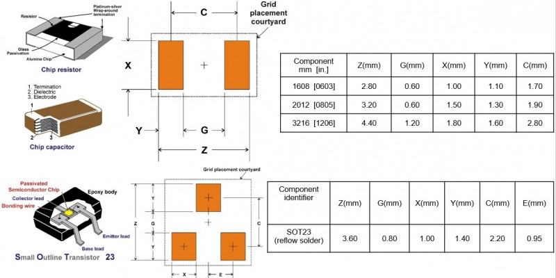

Odporučené minimálne vzdialenosti umiestňovania súčiastok na doske je potrebné dodržiavať aj z hľadiska osadzovania pomocou osadzovacích automatov (minimálna vzdialenosť od okraja dosky, ktorý slúži na uchytenie dosky v osadzovacom automate) resp. ručného osadzovania (veľkosť pinzety, ktorá môže spôsobiť odsunutie súčiastky na vedľajšej pozícii).
