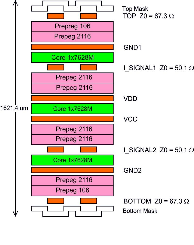

Viacbodové zemnenie je vhodné pre vysokofrekvenčné a teda aj číslicové aplikácie. Predpokladá použitie viacvrstvovej dosky. Poradie a hrúbka jednotlivých vrstiev dosky sa riadi podľa požadovanej celkovej impedancie dosky (Z0 = 50 Ω). Predpokladá existenciu súvislej vodivej plochy GND aspoň v jednej samostatnej vrstve plošného spoja. Princíp spočíva v tom, že každý vývod súčiastky, ktorý má byť prepojený s GND potenciálom je najkratším prívodom spojený s vodivou plochou. Také isté odporučenie by sme mali aplikovať na pripájanie napájacích vývodov súčiastok. Použitie vodivej plochy pre spoločný vodič (GND) má za následok minimalizáciu prúdových slučiek a zníženie parazitnej indukčnosti vodivých spojov na doske.
