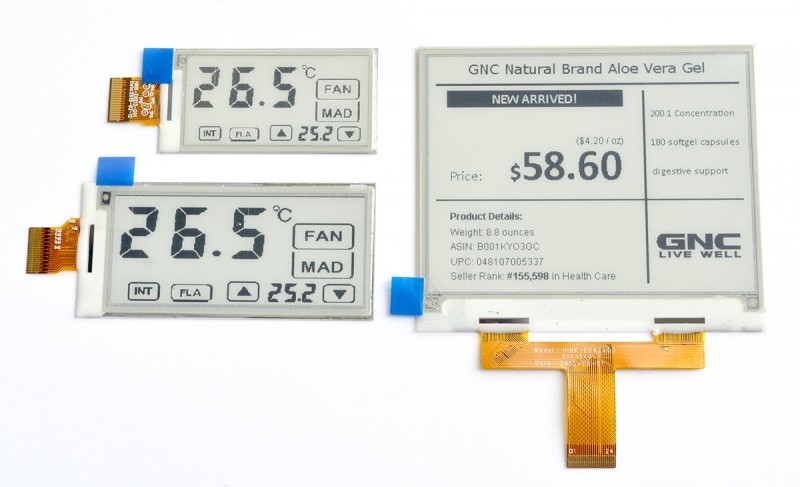

K doterajším niekoľkým typom sme najnovšie zaradili do našej stabilnej skladovej ponuky 3 univerzálne grafické displeje od spoločnosti ThingWell:
2,13“ – TINK-EPD29A01 – 250x122px
2,9“ – TINK-EPD213A01 – 296×128 px
4,3“ – TINK-EPD42A03 – 400x300px px
Všetky 3 displeje sú typu COG (TFT active matrix) s rozhraním SPI a majú hrúbku len cca 1,5mm.

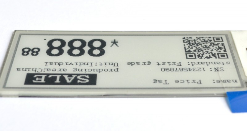

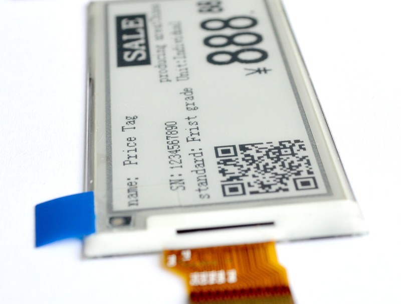

Hovorí sa, že je lepšie raz vidieť než x-krát počuť. Preto vám prinášame viacero fotografií ako tieto displeje zobrazujú (na displejoch je ešte ochranná fólia). Zároveň na fotografiách môžete vidieť ten istý 2,9 displej z ostrého ohla zo všetkých strán, ktoré podľa nášho názoru dostatočne ilustrujú aké vynikajúce pozorovacie uhly ponúkajú tieto displeje. Pozorovacie uhly sú skutočne prakticky maximálne možné (+-90´).
