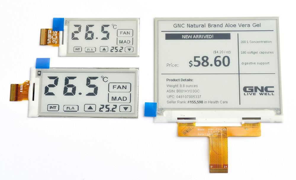

Hovorí sa, že je lepšie raz vidieť než x-krát počuť. Preto vám prinášame viacero fotografií, ako tieto displeje zobrazujú (na displejoch je ešte ochranná fólia). Zároveň na fotografiách môžete vidieť ten istý 2,9“ displej z ostrého ohla zo všetkých strán, ktoré podľa nášho názoru dostatočne ilustrujú, aké vynikajúce pozorovacie uhly ponúkajú tieto displeje. Pozorovacie uhly sú skutočne prakticky maximálne možné (+-90´).
