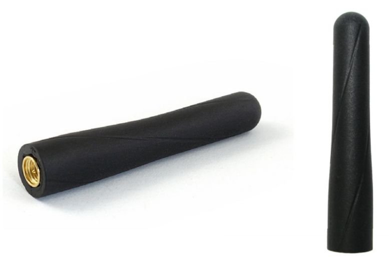

Riešením týchto obmedzení by mohlo byť použitie antény s typovým označením 2J0801a/b od firmy 2J.

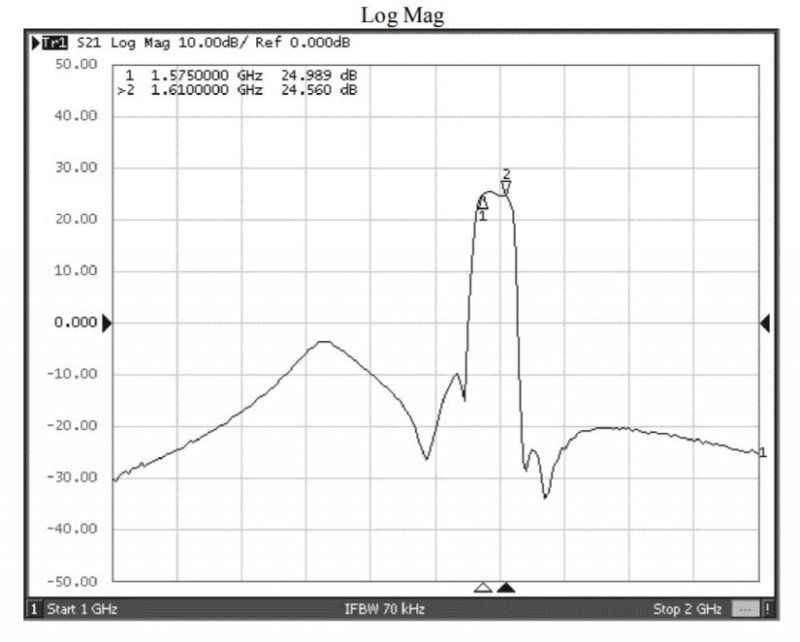

Táto anténa pracuje v pásmach GPS, GLONASS a Galileo a je k dispozícii v dvoch rozdielnych modifikáciách, ladených pre použitie bez zemniacej plochy (prípona "a") alebo ladenej pre použitie so zemniacou plochou (prípona "b"). Táto anténa poskytuje dizajnérom väčšiu flexibilitu – tá istá anténa sa môže použiť pre vreckové zariadenia aj pre pevné jednotky, napr. v aute alebo trebárs bicykloch. Anténa má zabudovaný konektor SMA, ktorý veľmi zjednodušuje pripojenie antény k základnej jednotke. Vstavaný LNA má zosilnenie 24db pri 3V a až 25db pri 5V. Veľmi nízka hodnota WSVR <1,2: 1 zabezpečuje vysokú kvalitu signálu a krátke TTFF. Široký rozsah prevádzkových teplôt -40°C ….. +85°C je štandardom pre priemyselné aplikácie.
