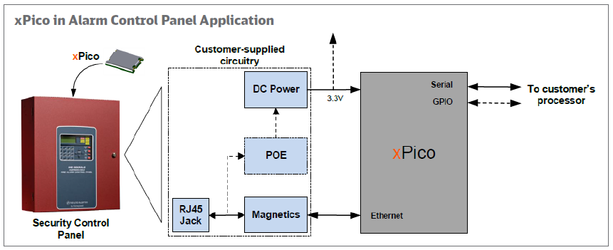

S miniatúrnymi rozmermi menšími ako bežná SD karta je Lantronix xPico vhodný aj do dizajnov kde sa zvyknú používať sieťové riešenia pomocou čipov. Kľúčovým rozdielom s xPico je, že prakticky nie je potrebné napísať ani riadok programu (FW), čo vyúsťuje do podstatne nižších nákladov na vývoj a rýchlejšieho uvedenia výrobku na trh. xPico je založený na priemyselne overenom Lantronix device serveri a je pomerne veľmi jednoducho integrovateľný do cieľového zariadenia. Zabudovaný web-manager umožňuje rýchlu a pohodlnú konfiguráciu.

xPico je vhodný do všetkých zariadení, kde je fyzicky nutné alebo výhodnejšie použiť modul s malými rozmermi a nízkym profilom. S xPico môžete konektor RJ45 umiestniť ľubovoľne podľa vašich požiadaviek, preto môžete xPico použiť aj v priestorovo kritických dizajnoch, kde by už napr. Lantronix XPort nevyhovel.
