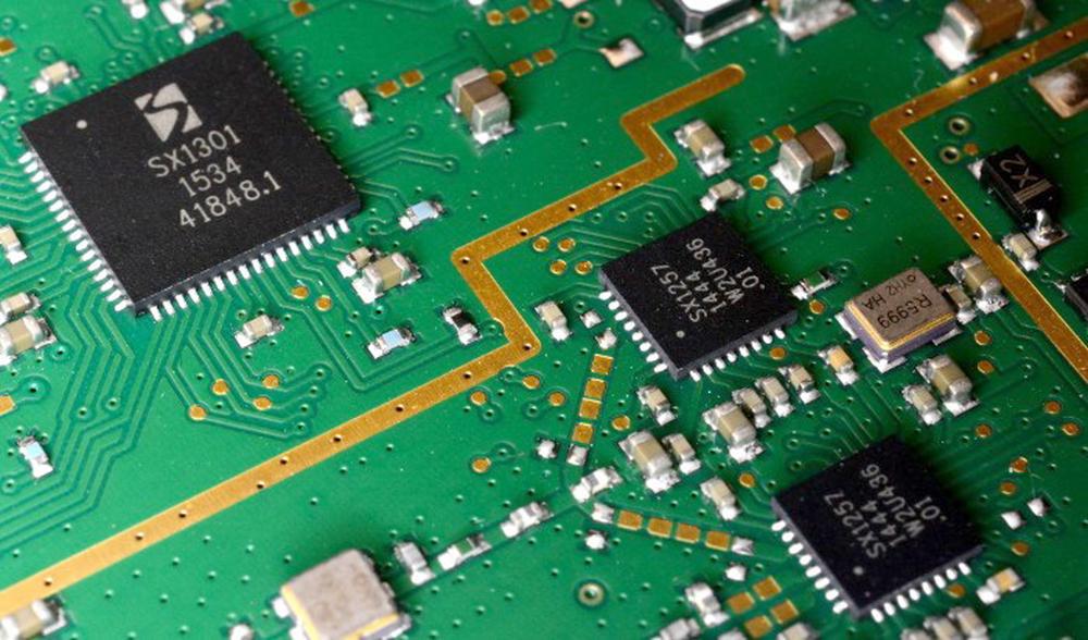

Ak potrebujete vytvoriť privátnu sieť LoRaWAN, koncentrátor iC880A vám výrazne uľahčí prácu.
iC880A dokáže prijímať pakety z rôznych koncových bodov odoslaných s rôznym nastavením rozprestretia spektra (spreading factor) až na 8 kanáloch súčasne. Vďaka faktu, že kombináciou rozprestretia spektra a šírky pásma je možné dosiahnuť rôznu prenosovú rýchlosť, sa dá použiť funkcia “Dynamic Data-Rate Adaption®“.
To znamená, že koncové body v sieti LoRa, ktoré sú vzdialené viac od koncentrátora musia používať vyššie číslo rozprestretia spektra ako koncové body rozmiestnené bližšie ku koncentrátoru, takto môžu dosahovať vyššie prenosové rýchlosti.
Takéto využitie a nastavenie koncových bodov umožňuje stavbu sietí s hviezdicovou topológiou, ktoré sú potom veľmi ľahko konfigurovateľné a veľmi spoľahlivé vďaka vynechaniu routerov a opakovačov signálu. V kombinácii s jednodoskovým počítačom s OS Linux, ako je napr. Raspberry Pi, Beagle Bone, Banana Pi a voľne dostupným softvérom HAL je možné vytvoriť kompletný gateway pre LoRaWAN® sieť.
