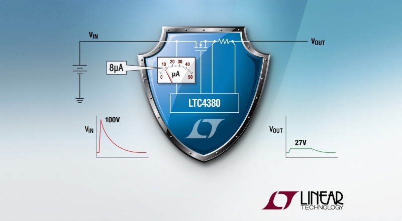

LTC4380 je mikro príkonová lineárna ochrana voči prepätiu ktorá používa externý N-kanálový MOSFET a bočník na ochranu záťaže pred napäťovými špičkami a súčasne obmedzuje prúd do záťaže.
Počas normálnej prevádzky interná nábojová pumpa generuje napätie o 11,5V vyššie ako Vout ktoré úplne zopne MOSFET a poskytne nízko impedančnú cestu zo vstupu na výstup.
Počas prepätia vstupné napätie stúpa. Výstupné napätie stúpa rovnako až do okamihu keď sa priblíži k prahu obmedzovača napätia hradla zníženého o prahové napätie MOSFET (LTC4380-1, 2) alebo .je o 13,5V vyššie ako napätie na vývode Vcc (LTC4380-3, 4). Prepätie na vstupe takto neprenikne na výstup.
Dokonca aj počas prepätia ktoré vzniká pri náhodnom odpojení záťaže od alternátora môže elektronika za ochranou pokračovať v práci ale iba za cenu premeny energie na teplo v sériovo zapojenom MOSFET. Výkonová strata a preťaženie MOSFET závisí na priebehu prepätia, výstupnom napätí a prúdu do záťaže. MOSFET musí byť dimenzovaný na to aby vydržal túto záťaž.
