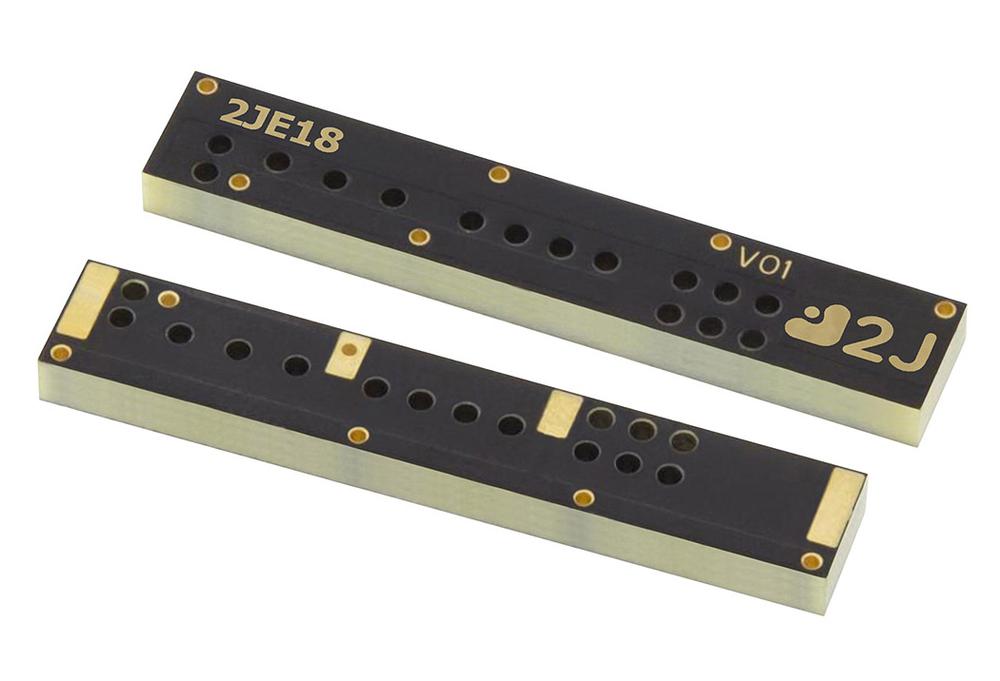

Okrem automobilov, väčšina vecí sa zmenšuje a platí to aj pre antény. 2JE18 je anténa s rozmermi len 40 x 7 x 3 mm. Je určená pre povrchovú montáž priamo na DPS a vďaka vynikajúcim parametrom pre použitie v IoT zariadeniach.
Táto anténa je navrhnutá tak, aby čo najlepšie spĺňala požiadavky zákazníkov pre použitie v bezdrôtových zariadeniach.
2JE18 pokrýva širokú škálu frekvencií v pásmach 698-960MHz, 1710-2170MHz a 2500-2700MHz. Napríklad frekvenčné pásmo B20 (800 MHz) je široko používané v sieťach NB IoT v Európe.
Vďaka flexibilnému dizajnu pokrýva 2JE18 anténa aj frekvenčné pásma používané pre siete 2G a 3G, čo je vhodné aj pri "upgradoch" už existujúcich zariadení.
Vyžarovacia charakteristika je veľmi hladká a konzistentná pre všetky pokryté pásma a VSWR je špecifikované v celom frekvenčnom spektre. Tento parameter je v katalógových listoch konkurencie často vynechávaný, alebo je v technickej špecifikácii uvedená len jeho priemerná hodnota.
