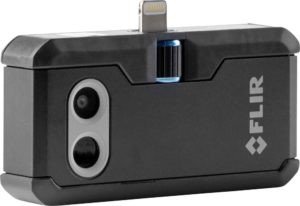

FLIR prichádza s novou generáciou miniatúrnych termokamier, parametre ktorých ju radia do strednej triedy. Rozlíšenie 160x120pix, teplotný rozsah -20°C až 400°C, ohnisková vzdialenosť 15cm a ešte aj vlastná batéria, ktorá ušetrí energiu Vášmu smartfónu.

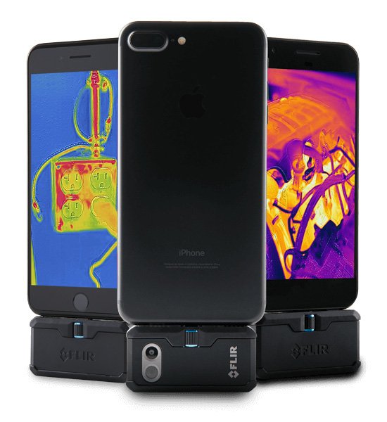

Obľúbený rad miniatúrnych termokamier Flir ONE má svojho nástupcu Flir ONE Pro. Jedná sa o doplnok k mobilnému telefónu a funguje s bezplatnou aplikáciou Flir ONE. Z pohľadu rozlíšenia sa táto termokamera radí medzi strednú triedu termokamier a stáva sa tak silným hráčom v tejto kategórii.
Zariadenie sa pripája priamo k mobilnému telefónu s operačným systémom Android alebo iOS bez použitia ďalšieho prídavného príslušenstva. Termokameru môžete zaobstarať v troch variantoch a to s konektorom micro-USB, USB-C alebo Lightning (iOS). Miniatúrna termokamera má tiež vlastný akumulátor pre jej napájanie, preto sa nemusíte obávať, že Vám bude brať energiu z vášho telefónu. Kamera dokáže pracovať na jedno nabitie cca 1h a jej opätovné nabitie trvá okolo 45 min. Kameru je možné prepojiť napríklad aj s inteligentnými hodinkami.
Pre vašu plnú predstavu o výsledných termografických snímkach z tohoto zariadenia prikladáme video a niekoľko fotografií z Flir One Pro. Zároveň Vám ponúkame možnosť využiť poradenstvo našej technickej podpory aj obchodných zástupcov vo vašom regióne.
Kamera je vhodná pre každého užívateľa pre potreby bežného termovízneho merania.
V prípade záujmu o produkty FLIR nás prosím kontaktujte na adrese info@soselectronic.sk
Výhody / Vlastnosti:
  • Rozlíšenie: 160×120 pix.
  • Teplotný rozsah: -20°C až 400°C
  • Citlivosť: 150mK
  • Obnovovacia frekvencia: 8,7Hz
  • Zaostrenie: fixné 15cm až nekonečno
  • Batéria: vlastná Li-ion
  • Výdrž batérie: 1h
  • Hmotnosť: 36,5 g
