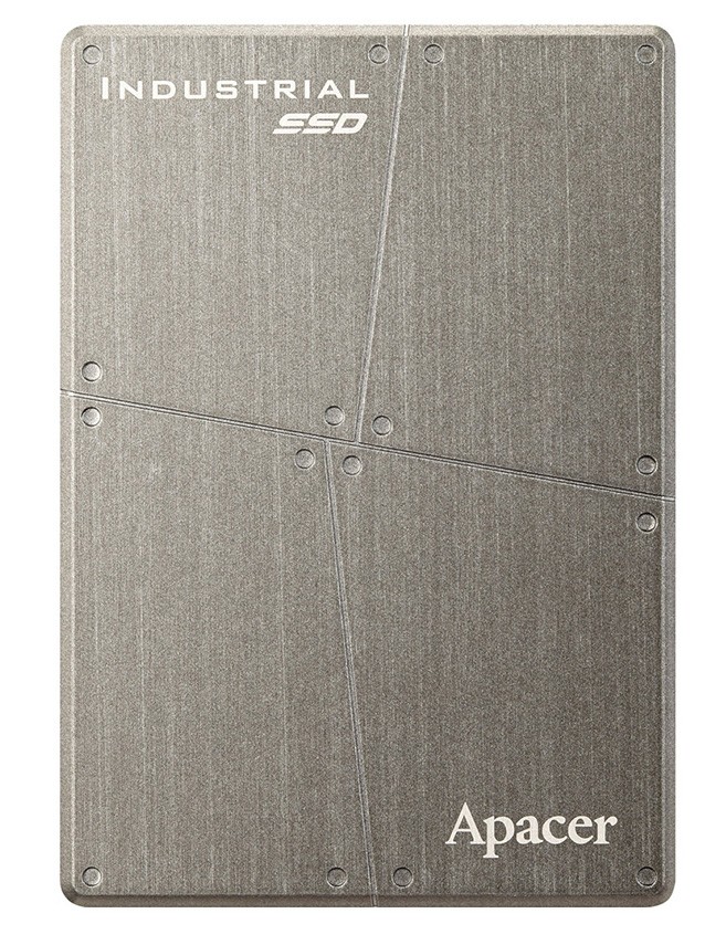

Série 2,5” SSD Apacer SFD25A, SU120-25, SM210-25 a SM130-25 ponúkajú riešenie pre takmer každé použitie, dokonca aj pre najnáročnejšie priemyselné a vojenské prostredie.

Séria SFD25A používa SLC flash technológiu pre splnenie najnáročnejších priemyselných a vojenských požiadaviek. Poskytuje kapacitu 8 až 256GB. Vysoko rýchlostná 128GB verzia ponúka 530/445MB/s pre sekvenčné čítanie/zápis a 82K/76K operácií pre náhodné čítanie/zápis 4KB blokov (4K IOPs). Táto séria používa DRAM cache, obsahuje modely s DEVSLP modom aj bez neho a poskytuje 23 400 prepisov.
Séria SU120-25 používa Apacer SLC-Lite technológiu, ktorá používa MLC flash na simulovanie výkonu a trvanlivosti SLC flash. Tento dizajn ponúka vyvážený pomer cena/výkon medzi SLC a MLC flash a robí z SU120-25 ideálnu alternatívu pre kritické embedded a priemyselné aplikácie.
Táto séria nepoužíva DRAM cache, čo ju robí odolnejšou voči strate dát pri náhlom zlyhaní napájania. Správny návrh napájacieho zdroja je stále dôležitý, ale v tomto prípade je potrebné udržať napájanie po dobu niekoľkých milisekúnd a umožniť firmvéru SSD zapísať metadáta pre neskoršie obnovenie korektného stavu súborového systému. Séria poskytuje kapacitu 8 až 128GB. 128GB verzia ponúka 405/160MB/s pre sekvenčné čítanie/zápis a 30K/23K operácií pre náhodné čítanie/zápis 4KB blokov (4K IOPs). Táto séria obsahuje modely s DEVSLP módom aj bez neho a poskytuje solídnych 9000 prepisov.
Séria SM210-25 používa MLC flash technológiu, poskytuje kapacitu 32 až 512GB. 128GB verzia ponúka 510/308MB/s pre sekvenčné čítanie/zápis a 81K/79K operácií pre náhodné čítanie/zápis 4KB blokov (4K IOPs). Používa DRAM cache, všetky modely podporujú DEVSLP mód a poskytuje 2 200 prepisov. Séria SM130-25 používa MLC flash technológiu, poskytuje kapacitu 512GB a 1TB. 512GB verzia ponúka 520/500MB/s pre sekvenčné čítanie/zápis a 91K/89K operácií pre náhodné čítanie/zápis 4KB blokov (4K IOPs).Táto séria používa DRAM cache, obsahuje modely s DEVSLP módom aj bez neho a poskytuje 1700 prepisov.
