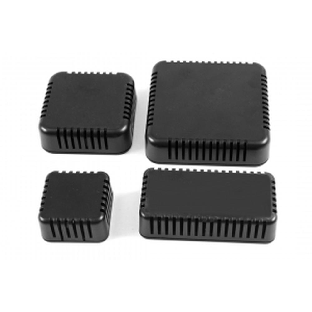

Najnovším prírastkom do rodiny je verzia 1551V s ventilačnými otvormi, ktoré umožňujú napr. lepšie chladenie súčiastok. Ich hlavnou doménou však budú s najväčšou pravdepodobnosťou rôzne zariadenia so senzormi plynov, vzduchu, teploty, vlhkosti a iné, ktoré potrebujú prístup vzduchu k DPS. Krabičky 1551V majú základňu s predpripravenými otvormi pre ľahkú montáž na stenu a ich oválny tvar umožňuje ľahkú montáž aj v prípadoch, ak by otvory v stene neboli presne vodorovné/zvislé a s ideálnym rozostupom.
Pri návrhu série 1551V sa myslelo aj na ľahkú demontáž krytu bez potreby nástrojov, keďže mnohé takéto senzorové zariadenia sú napájané batériou, ktorú je potrebné časom vymeniť.
Senzorové krabičky 1551V sú dostupné v štyroch veľkostiach (40×40, 80×40, 60×60, 80×80 mm), všetky s výškou 20mm a v troch farbách (biela, svetlosivá a čierna) s povrchom s jemnou zamatovou textúrou, t.j. dokopy v 12 modifikáciách. Séria 1551V je vyrobená z ABS materiálu triedy UL94-HB (plameň retardujúci materiál).
DPS je možné uchytiť na vnútorné dištančné stĺpiky bežnými samoreznými skrutkami do plastu, najjednoduchšie originálnymi skrutkami 1553WTS100 (balenie 100ks), ktoré však nie sú súčasťou balenia krabičky.
