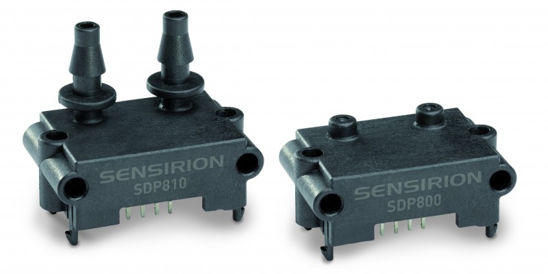

Senzory séria SDP800 firmy Sensirion sú spoľahlivým riešením pre precízne meranie prietoku vzduchu v najnáročnejších ale na náklady citlivých aplikáciách pre ohrev, ventiláciu a klimatizáciu (HVAC) ako je riadenie prietoku vo ventilačných rozvodoch (VAV), riadenie kotlov, vetranie s rekuperáciou a monitorovanie filtrov.
Séria senzorov SDP800 je výsledkom viac ako 15 ročných skúseností v meraní prietoku vzduchu do miliónov HVAC systémov, automobilových motorov a dýchacích prístrojov. Dôsledne používa úspešné vlastnosti série SDP600 a je jednoducho integrovateľná vďaka overenému puzdru. CMOSens® čip novej generácie ponúka rozšírenú funkčnosť.
SDP800 a 810 s I2C rozhraním:
• kontinuálny (2000 meraní rozdiel tlakov za sekundu) a spúšťaný mód
• spriemerovanie nameraných hodnôt až do prečítania
• teplotná kompenzácie pre meranie rozdielu tlakov alebo hmotnostného prietoku voliteľná užívateľom
• režim spánku s odberom prúdu maximálne 1uA.
SDP806 a 816 s analógovým výstupom:
• lineárny alebo analógový pomerový (vztiahnutý k napájaciemu napätiu)napäťový výstup s lineárnou alebo nelineárnou (druhá odmocnina) charakteristikou
• teplotná kompenzácie pre meranie hmotnostného prietoku SDP800 a 806 sú určené na priame pripojenie na tlakové potrubie cez O-krúžkové tesnenie, SDP810 a 816 sú navrhnuté na pripojenie cez hadičku.
