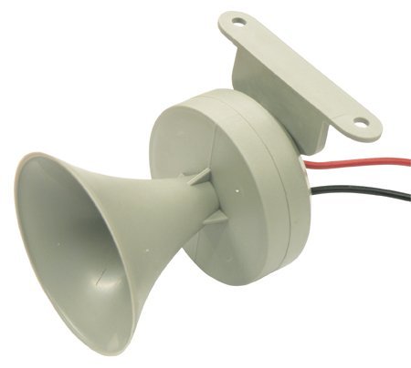

Pre špeciálne požiadavky je dostupný aj typ bez budiča (transducer) – SAST-2155, s rovnakým piezo elementom ako SAS-2155 ale „bez elektroniky“. To umožňuje budenie sirény vlastnými tónmi alebo mixom tónov, prípadne meniť tón podľa toho, čo chceme signalizovať.
Vo väčšine prípadov je na budenie lepšie použiť obdĺžnikový (alebo aspoň nie čistý sínus) signál, ktorý prirodzene obsahuje mnoho vyšších harmonických, čo vo výsledku produkuje prenikavejší zvuk.
