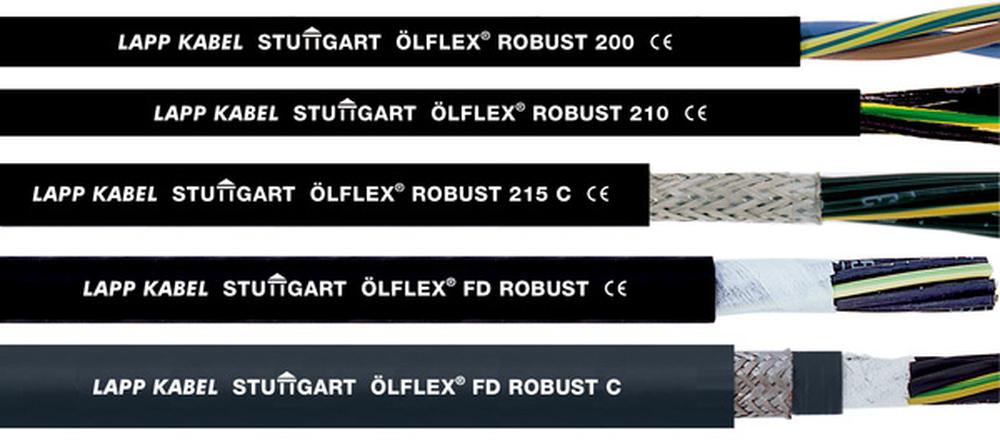

Ako sme sa už v úvode zmienili, okrem vyššie uvedených všeobecne známych materiálov, majú špičkoví výrobcovia aj nové látky s veľmi zaujímavými vlastnosťami. Takým materiálom je aj optimalizovaný termoplastický elastomer TPE používaný u LAPP káblov série ROBUST.
Materiál TPE použitý pre káble série Olflex Robust a Unitronic Robust má tieto vlastnosti:
– odolný olejom (aj bio olejom, tukom a voskom) a iným olejovým emulziám, ktoré sú obyčajne veľmi agresívne na PVC a PURkáble,
 – odolný čpavku, bioplynom a celej rade agresívnych chemikálií,
– vysoko bezpečný pri požiari – bezhalogénový s nízkou hustotou dymu, netoxický,
– odolný UV žiareniu, ozónu a poveternostným podmienkam,
– použiteľný pre -50 až +90°C
– nízka kapacita,

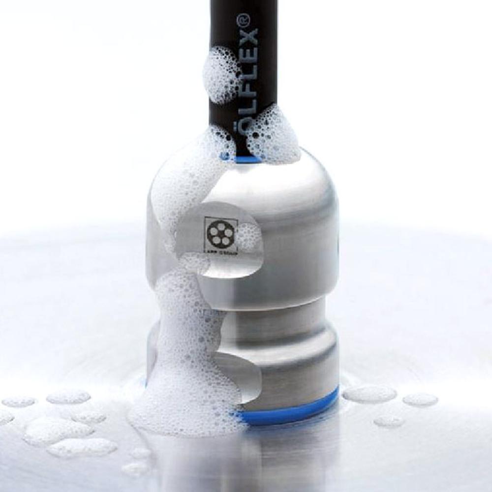

– odoláva čisteniu tlakovou parou, veľmi vhodný aj do agresívneho prostredia,
– pevný a hladký povrch minimalizujúci znečistenie kábla a uľahčujúci jeho čistenie (hlavne v potravinárskom priemysle)
Jednou z najdôležitejších vlastností káblov série Robust je aj ich cenová dostupnosť a tak predstavujú v mnohých prípadoch ideálne riešenie za zlomok ceny voči PTFE (FEP) káblom. V prípade záujmu vám vieme v krátkom termíne a za výhodných podmienok dodať akýkoľvek kábel pre vašu aplikáciu.
