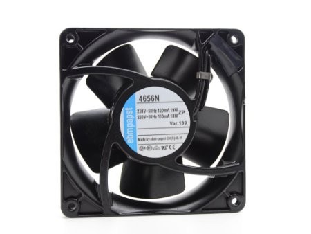

Vezmime si jeden z najpopulárnejších bežných AC ventilátorov – typ 4656N – mimoriadne kvalitný, spoľahlivý, rokmi overený – mimochodom, ak patríte ku tým, čo sa riadia heslom: Nevymýšľaj nič nové na zapojení, ktoré dobre funguje, tak obj. č. je 9358.
Jeho základné parametre:
•Rozmer: 119x119x38mm
•Napájanie: 230VAC/50Hz
•Príkon: 19W
•Prietok vzduchu: 160m3/h
•Hluk: 47dB(A)
•Životnosť: 37 500 hodín @ 40°C
•Ložisko: guličkové
