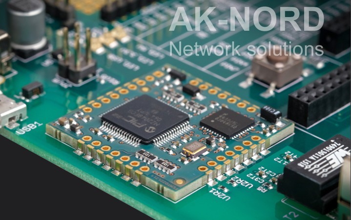

Ak potrebujete pre svoj ďalší projekt flexibilný ETH modul pacujúci v priemyselnom rozsahu teplôt, ktorý je v SMD prevedení, XT-FEMTO-SXL je určite dobrou voľbou.
XT-FEMTO-SXL je miniatúrny Ethernet modul veľkosti 27x27x3mm, ktorý je možný veľmi jednoducho integrovať na DPS. Flexibilné vyhotovenie modulu umožňuje osadiť modul priamo na nosnú DPS alebo pomocou 100mil kolíkovej lišty umiestniť tento modul nad súčiastky a ušetriť tým ešte viac miesta na DPS.
Celkovo modul ponúka dve zbernice, ktoré je možné nakonfigurovať ako RS232, RS485, I2C alebo SPI a tiež TTL IO vstupy/výstupy pre všeobecné použitie. Pre komplet pripojenie k LAN je potrebná len jedna súčiastka – RJ45 konektor s integrovaným transformátorom a pripojené napájanie 3,3V. Vzápätí je modul hneď pripravený komunikovať s akýmkoľvek zariadením kdekoľvek vo svete. Výhodou takéhoto riešenia modulu je, že je možné použiť aj napájanie pomocou PoE.
To, čo však najviac nahráva v prospech modulu XT-FEMTO-SXL je dlhý zoznam dostupných funkcií/emulovaných zariadení: Modem Emulation, Connect-on-data, Auto-connect, Tunnel mode, DYNDNS Client, FTP Server, LPR server, I2C Master, SPI Master, SPI Master/Slave, TTL IO, 512KB Internal FlashDrive, Flash File System, SD and DF Card, 4bit and SPI Display, e-mail Client, TCP/UDP Client, TCP/UDP Server, SYSLOG Client, M2M. Unikátne SMD prevedenie je bonus, ktorý ocenia vývojári pri návrhu DPS.
Technické údaje:
•Teplotný rozsah: -40°C ……. + 85°C
•Štandardy CE / WEEE / RoHS EN 55022 Class B EN 55024 Class A
•Napájanie: 3.3 volts 170 mA
•Rozmery: 27 x 27 x 3 mm
•Ethernet (MDIX)
•10 Half Duplex, 10 Full Duplex, 100 Half Duplex, 100 Full Duplex, AutoSensing
Interfejsy – Vlastnosti
•Všetký dátové piny 3.3 V TTL, 10K Pullup
•Všetky dátové rozhrania sú voľne konfigurovateľné
•2 x RS232/RS485
•Prenosová rýchlosť : až 2.5 MBauds
•DataBits : 7.8
•Parita : Odd, Even, None, Mark, Space
•Signály : TXD, RXD, RTS, CTS, DSR, DTR, DCD
•RS485 Read/Write
•2x I2C
•2x SPI
•2x TTL-IO
•1x USB (voliteľné)
•1x Ethernet
