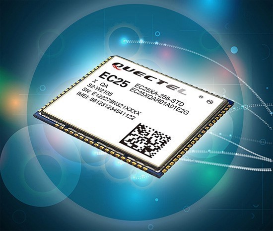

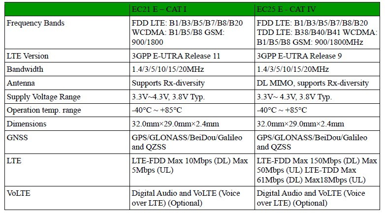

EC21 je Multi-Mode LTE CAT1 modul od Quectelu optimalizovaný špeciálne pre M2M a pre internet vecí. Prináša optimalizované rýchlosti 10Mbit/s download a 5M-bit/s uplink, a vďaka nízkej spotrebe, a nízkej cene LTE pripojenia ideálne pasujú pre celú plejádu aplikácií v oblasti IoT, ktoré si nevyžadujú maximálnu rýchlosť prenosu dát, ale spoliehajú san a dlhú životnosť a spoľahlivosť LTE sietí.
EC25 je Multi-Mode LTE CAT4 modul postavený na najmodernejšom SoC od firmy Qualcomm. Prináša 150Mbps downlink a až 50 Mbps uplink. Je určený pre aplikácie, ktoré si vyžadujú vysokorýchlostný prenos a musia byť spätne kompatibilné s existujúcimi EDGE a GSM/GPRS sieťami, aby bol zaručený prenos dát aj v oblastiach so slabým alebo zatiaľ neexistujúcim LTE alebo 3G pokrytím.

• Qualcomm´s MDM9x07 platforma, ARM7 Cortex-A7 @1.2GHz
• Zabudovaný GPS, Glonass, Beidou and Galileo
• LTE Multi-mode a LTE-Only verzie
Kompatibilita návrhu DPS
• Pin to Pin kompatibilita so staršími EC20 and UC20 modulmi
Moduly Quectel EC2x sú dostupné aj v SMD aj v MINIPCIe prevedení.
Kľúčové výhody:
  • Maximálna rýchlosť prenosu až 150Mbps downlink
  • Celosvetová kompatibilita LTE a UMTS/HSPA+ a GSM/GPRS/EDGE
  • MIMO technológia prispieva k vyššej spoľahlivosti a vyššej rýchlosti prenosu dát
  • Vstavaný GNSS prijímač pre mobilné aplikácie
