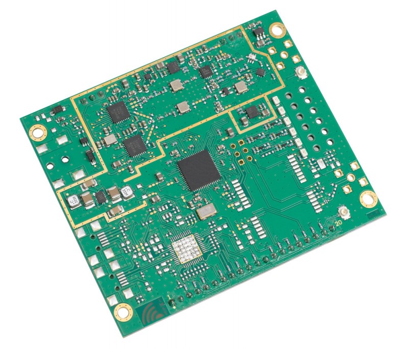

iM880B-L LoRaWAN™
Je kompaktný a dostupný rádiový modul, ktorý pracuje v nelicencovanom pásme 868MHz a kombinuje v sebe výkonný Cortex-M3 MCU s LoRa čipom SX1272 od SEMTECHu. Tento modul pracuje v teplotnom rozsahu -40°C až +85°C a MCU v module je možné použiť aj na samotný kód aplikácie (Open CPU). MCU obsahuje predprogramovaný protokol LoRaWAN™.
Je vhodný pre aplikácie vyžadujúce dlhý dosah a spoľahlivú komunikáciu. Vďaka implementácii mnohých moderných technológií je možné dosiahnuť citlivosť na úrovni -137dBm a vytvoriť odolnú a spoľahlivú komunikačnú linku.
• Frekvencia: 868 MHz
• Dosah: až do 1500m
• Vysokofrekvenčný výkon: do +19dBm
• Citlivosť: do -137dBm
iM881A-M
Je modul s predprogramovaným protokolom LoRaWAN a je špeciálne vyvinutý pre batériou napájané zariadenia. Tento modul má spotrebu len 38mA v režime vysielania s výkonom +14dBm a len 25mA pri +10dBm (LoRa Alliance™ certified protocol specification).
iC880A
Ide o veľmi zaujímavý produkt, ktorý zatiaľ nemá na trhu konkurenciu. Je to RF frontend pre LoRa Gateway. Tento koncentrátor dokáže prijímať dáta na všetkých frekvenčných kanáloch súčasne a dokáže demodulovať LoRa signál bez potreby poznať tzv. „spreading factor“ vysielajúceho nodu.
