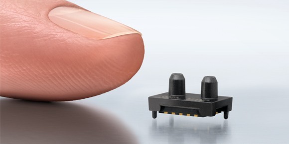

SDP31 – miniatúrny senzor tlaku pre Vaše veľké projekty
Digitálny senzor na meranie rozdielu tlakov SDP31 firmy Sensirion je založený na novej generácii CMOSens® technológie.
Rozmery iba 8x5x5mm otvárajú nové možnosti pre použitie v oblastiach, ktoré boli doteraz neprístupné kvôli veľkosti senzora. Senzor SDP31 je členom novej generácie senzorov stavajúcej na úspechu senzorov série SDP600, ktorú opisuje náš predošlý článok.
