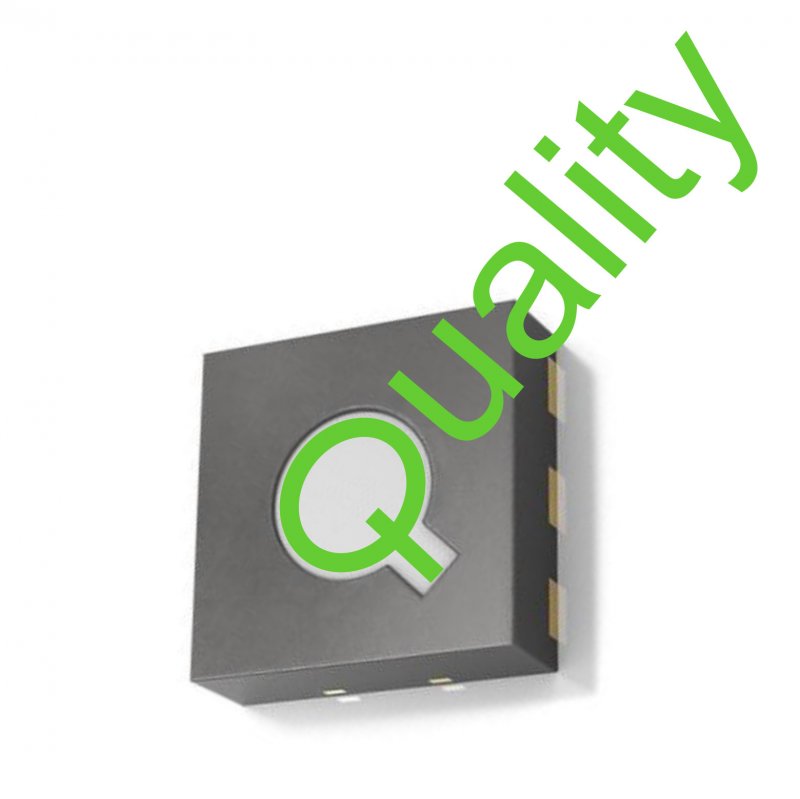

SGP30 firmy Sensirion je senzor prchavých organických látok a oxidu uhličitého, ktorý je prvý svojho druhu v mnohých aspektoch.
Prvý polovodičový senzor odolný voči siloxanom
V tradičných polovodičových senzoroch (metal oxide semiconductor – MOS) siloxany, ktoré majú nízku molekulovú hmotnosť, môžu byť pracovnou teplotou snímacieho element senzora ľahko rozložené na oxid kremičitý (SiO2). SiO2 by spôsobil deaktiváciu katalyzátora v snímacom elemente a tým znížil odpor senzora vo vzduchu, znížil citlivosť na cieľový plyn a predlžil dobu odozvy. Zmeny sú nezvratné, dlhodobé vystavenie senzora siloxanom znefunkční senzor.
Siloxany obsahujú napríklad:
• kryty mobilných telefónov
• vnútorné prostredie (prostredie vo vnútri budov, bytov, domov a podobne)
• najrozšírenejšie prchavé organické látky (VOC) produkované ľuďmi (Tang et al, Environ. Sci. Technol. Left (2015))
Sensirionom vlastnená technológia polovodičových senzorov a viac-elementová platforma poskytuje SGP30 bezkonkurenčnú odolnosť voči siloxanom, čo prináša jedinečnú dlhodobú stabilitu a presnosť.
Prvý MOS senzor s definovanou presnosťou
Každý senzor SGP30 je kalibrovaný počas výroby. Iba senzory, ktoré splňujú špecifikáciu, sa dostanú k zákazníkovi.
Tradičné MOS senzory nie sú kalibrované a výrobcovia neudávajú presnosť senzora.
Prvý MOS senzor so spracovaním signálov na čipe
SGP30 obsahuje štyri snímacie elementy v jednom puzdre ohrievané na optimálnu teplotu teplotne regulovaným mikro ohrievačom. Elementy sú citlivé na VOC a Vodík. Senzor meria celkovú koncentráciu VOC a vypočítava koncentráciu CO2 z nameranej koncentrácie vodíka. Má zabudovaný algoritmus pre dynamickú korekciu základnej úrovne. Hodnoty VOC a CO2eq poskytuje cez I2C zbernicu.
SGP30 nemeria koncentráciu CO2, vypočítava ju na základe merania koncentrácie vodíka. Ľudský dych obsahuje značnú koncentráciu vodíka (približne 10ppm) a CO2 (približne 4%). Ľudia sú jediným hlavným zdrojom vodíka a CO2 vo vnútornom prostredí. V tomto prípade je možné vypočítať koncentráciu CO2 z nameranej hodnoty koncentrácie vodíka. Korelácia CO2 – vodík nie je dokonalá kvôli rozdielom medzi ľuďmi, ale je dostatočná pre ovládanie ventilácie alebo čističiek vzduchu.

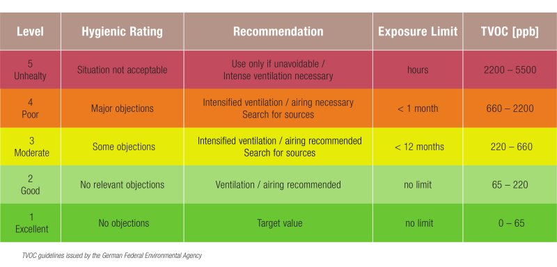

Prečo merať VOC?
30% nových budov má zlú kvalitu vzduchu, 20% osôb sa sťažuje na dočasné alebo chronické bolesti spôsobené zlou kvalitou vzduch (syndróm chorej budovy), zvýšené úrovne VOC má významný negatívny efekt na kognitívne schopnosti, strategické myslenie a rozhodovania atď.
Nemecké ministerstvo zdravotníctva definuje celkové úrovne VOC v nasledujúcej tabuľke. Úrovne a príslušné odporučenia sú založené na výsledkoch veľkého počtu štúdií, v ktorých boli účastníci vystavení kontrolovaným úrovniam VOC a ktoré stanovili vzťah medzi zvýšenými úrovňami VOC a nepriaznivými dopadmi na zdravie.
