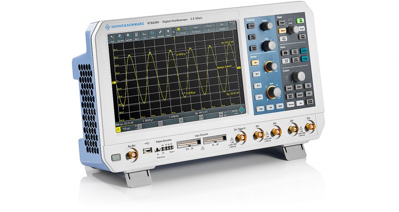

Nový produkt RTB2000 od Rohde&Sschwarz, predstavený na výstave Embedded World v marci 2017, je digitálny osciloskop mimoriadne vhodný pre univerzitné laboratóriá, výrobu, servisné oddelenia alebo pre riešenia problémov počas vývoja.

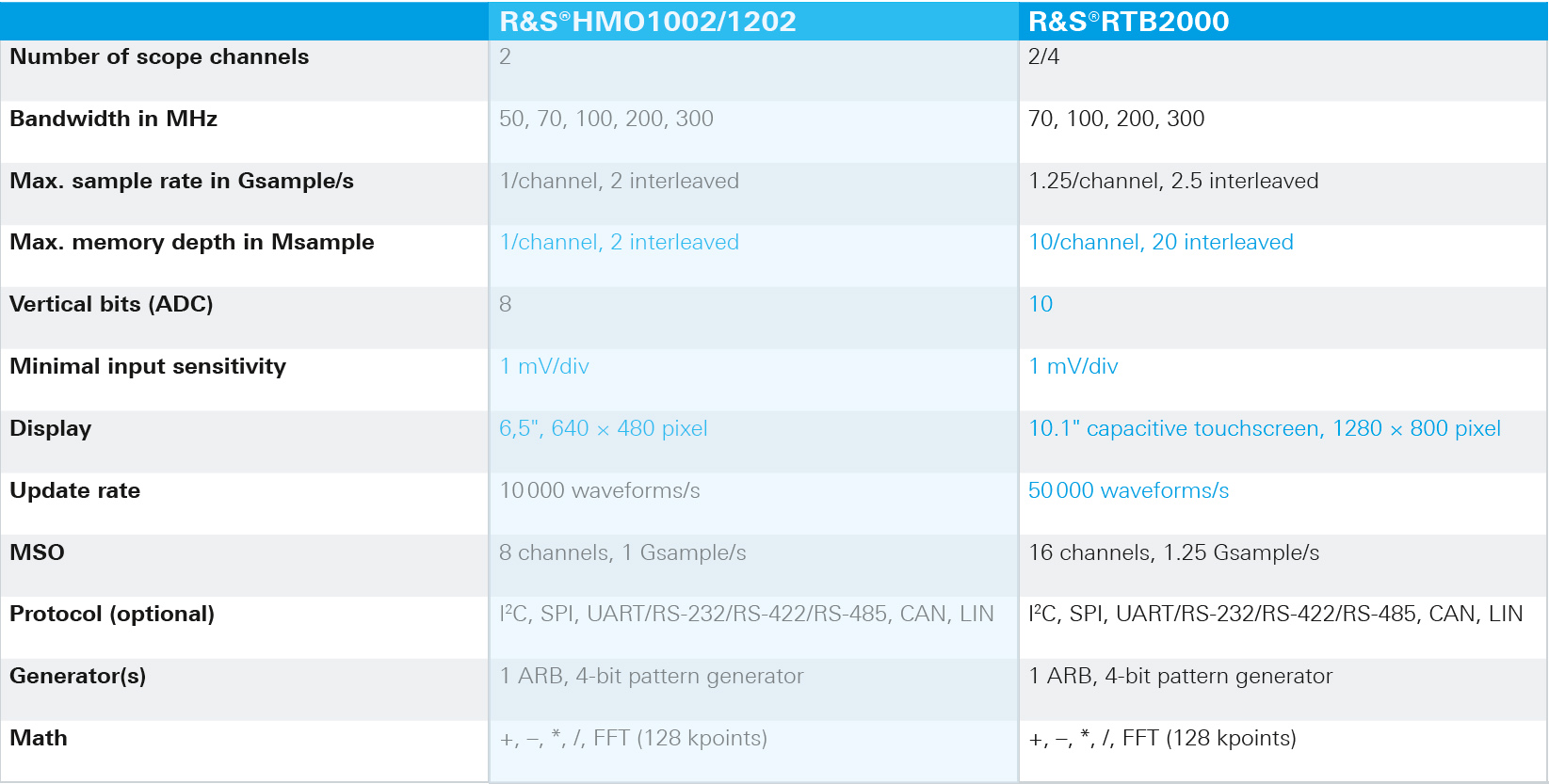

RTB2000 má najväčší displej (10,1") s najvyšším rozlíšením 1280 x 800 pixelov vo svojej triede s kapacitnou dotykovou obrazovkou, kvôli ktorej sa dokážete rýchlo zorientovať v pop-up menu. Tým pádom si môžete ľahko nastaviť mierku, priblížiť alebo posunúť krivku a mnoho ďalšieho – pracuje rovnako ako váš smartphone.
10-bitový A/D prevodník poskytuje až štvornásobné zlepšenie v porovnaní s bežnými 8-bitovými A/D prevodníkmi. Získate ostrejšie krivky s viacerými detailmi na danom signáli.
Pamäť 10 Msample je k dispozícii pre každý aktívny kanál. Pri prekladaní je dostupných až 20 Msample. To je 10-krát viac než u porovnateľných osciloskopoch.
R&S®RTB2000 poskytuje užívateľom viac než len bežné funkcie osciloskopu. Zahrňuje logický analyzátor, protokolový analyzátor, generátor a digitálny voltmeter.
Určené prevádzkové režimy pre frekvenčnú analýzu, masky, testy a dlhé dátové akvizície sú tiež integrované. Práca s osciloskopom je jednoduchá a efektívna.
