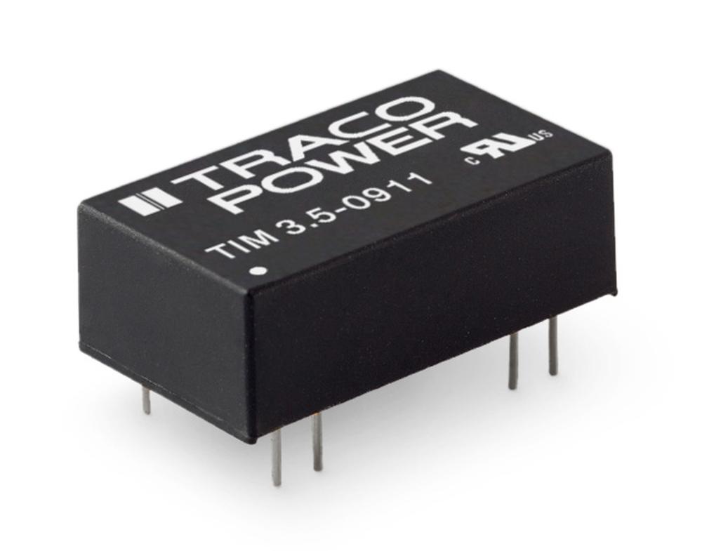

TIM 3.5 je ucelená rada malých DC / DC meničov určených pre montáž na PCB (24,3×14,4×10,5mm Compact DIP-16-package). Z názvu rady (TIM 3.5) je zrejmé, že sa jedná o meniče s výkonom 3.5W a väčšina má účinnosť vyššiu ako 80%.
K dispozícii je široká škála vstupného a výstupného napätia, takže si každý konštruktér môže vybrať bez kompromisov presne ten menič, ktorý do svojej konštrukcie potrebuje. Meniče majú rôzne napäťové rozsahy s izolačnou pevnosťou 5000 VACrms. Prevádzková teplota je -40 ° C až +90 ° C, čo je u týchto meničov samozrejmosťou.
Využitie nájde séria TIM 3.5 zvyčajne v priemyselných aplikáciách, kde sa kladie dôraz na bezporuchový chod v náročných podmienkach. Minimálné zvodové prúdy (menej ako 2uA) a vysoké izolačné napätie predurčujú tieto meniče pre použitie v lekárskych prístrojoch.

Technické parametre:
  • Výkon: 3,5W
  • Účinnosť: > 80%
  • Zvodový prúd: < 2uA
  • Izolačné napätie: 5000 VACrms
  • Prevádzková teplota: -40 až +90°C
  • Vstavané ochrany: proti prepätiu, preťaženiu, skratu
  • Vstavané filtre: EN 55032 triedy A, IEC 60601-1-2 4
  • Púzdro: DIP-16
  • Vstupné napätie (2:1): 4,5-12V / 9-18V / 18-36V / 36-75V
  • Výstupné napätie: 5V, 9V, 12V, 15V, 24V, +/-12V, +/-15V
