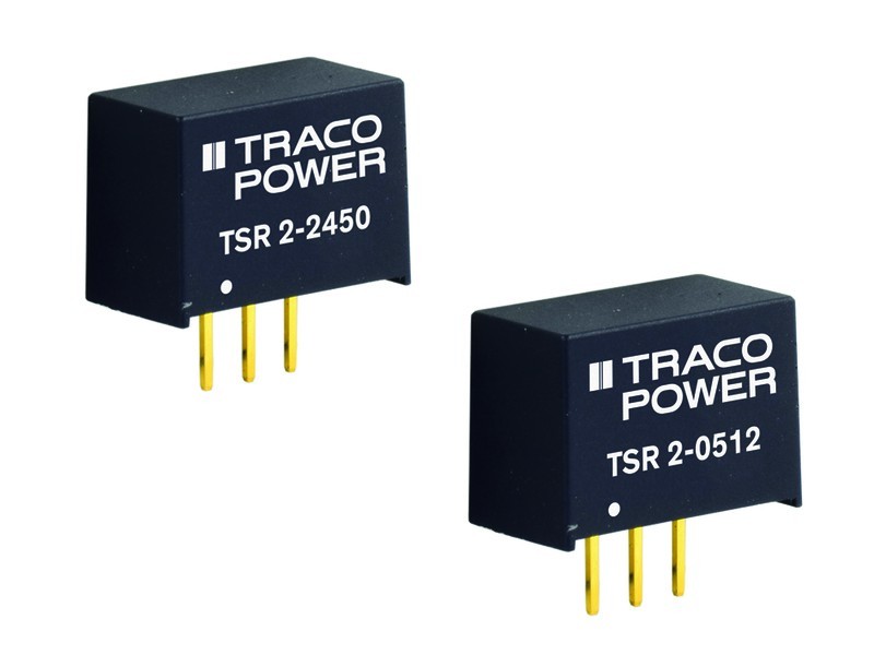

Rodina DC/DC neizolovaných meničov s označením TSR2 od firmy TRACOPOWER bola doplnená o model s max výstupným prúdom do 2A.
Potrebujete do svojho zariadenia stabilizátor s výstupným prúdom do 2A? Môžete použiť DC/DC menič zo série TSR2, ktorý je už dostupný z nášho skladu. Lineárne stabilizátory sú najmenej efektívnym komponentom v dnešných elektronických zariadeniach. Len výmenou tohoto stabilizátora dokážete znížiť energetickú spotrebu zariadenia cca o polovicu. Aby prechod na nový spínaný DC/DC menič bol čo najjednoduchší, je TSR2 pinovo kompatibilný s lineárnymi stabilizátormi série LM78XX.
TSR2 vie dodať do aplikácie až 2A prúd pri vstupnom napätí max 36V, čo jasne prekračuje možnosti lineárnych stabilizátorov, účinnosť premeny energie pritom dosahuje až 96%, čo veľmi pozitívne vplýva na množstvo stratového tepla zo súčiastky.
Batériou napájané zariadenia sú najvhodnejšou aplikáciou pre takýto typ DC/DC meničov, keďže dokážu podstatne predlžiť dobu prevádzky zariadenia na jedno nabitie. Pri použití DC/DC meničov sa všetky charakteristiky zariadenia zlepšia – množstvo vyžarovaného tepla klesne, veľkosť DPS klesne a účinnosť vzrastie.
Výhody / Vlastnosti
  • Veľmi kompaktné SIP puzdro 0.55 x 0.30 x 0.40 inch (14×7.62x10mm)
  • Účinnosť až 96% – nie je potrebné použiť chladič
  • Pinovo kompatibilný s LMxx lineárnymi stabilizátormi
  • Zabudované filtračné kondenzátory
  • Rozsah pracovných teplôt -40°C až +85°C
  • Výborná regulácia výstupu
  • Ochrana voči skratu
  • 3 ročná záruka
