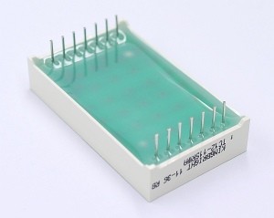

Medzi štandardné skladové typy sme zaradili maticový LED displej Kingbright TC12-11 s výškou 30,6 mm. Hyper červená farba (630nm) a vysoká svietivosť poskytujú kontrastné zobrazenie.
TC12-11SRWA s bodmi 5×7 môžete s výhodou použiť najmä vo vnútorných priestoroch, kde poskytne výbornú čitateľnosť pri rôznych svetelných podmienkach. Displej je použiteľný aj vo vonkajších priestoroch s výnimkou miest na priamom slnku, kde môže byť čitateľnosť displeja veľmi znížená.
Vysoká svietivosť štandardne 82mCd/10mA a biela difúzna optika zaručujú veľmi dobrú viditeľnosť aj z väčších pozorovacích uhlov. Displej sa vyznačuje takmer lineárnou charakteristikou svietivosť/prúd v rozsahu od 0 do 20mA, preto je plne použiteľný aj pre aplikácie s nízkou spotrebou. Podobne ako takmer všetky maticové displeje, aj TC12-11 je navrhnutý tak, že pri umiestnení vedľa seba získame súvislý rad s rovnakými rozostupmi medzi bodmi. Preto je možné zobraziť aj znaky širšie než 5 bodov a samozrejme aj napr. pohyblivý text.
TC12-11 je so spoločnou katódou (v stĺpci), dostupné sú aj verzie so spoločnou anódou (v stĺpci) a tiež rôzne farebné verzie.
