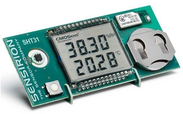

HT 31 Smart Gadget je referenčný dizajn a vývojový kit, ktorý demonštruje výnimočné vlastnosti a jednoduchosť použitia senzorov vlhkosti a teploty firmy Sensirion.
SHT 31 Smart Gadget pomáha vývojárom naštartovať ich vlastný projekt so senzorom SHT31, Bluetooth modulom a zodpovedajúcimi aplikáciami.
Smart Gadget nezobrazuje iba vlhkosť a teplotu na displeji, ale tiež komunikuje cez Bluetooth 4.0 (tiež známy ako Bluetooth Low Energy, BLE alebo Bluetooth Smart) so zariadeniami podporujúcimi toto rozhranie ako napríklad smartfóny. Aplikácie pre Smart Gadget bežia na zariadeniach s OS Android 4.3 a novším alebo iOS 8 a novším.
Sensirion GitHub stránky poskytujú podklady pre výrobu hardvéru (Gerber, NC drill and pick&place súbory, schému zapojenia a rozpisku súčiastok), firmvér pre BLE modul a ovládač displeja, definíciu Bluetooth profilu a zdrojové kódy pre iOS a Android aplikáciu.
Pre vývojárov ktorí pre vývoj a ladenie softvéru pre nRF51 a nRF52 preferujú Open Source riešenie (Eclipse IDE, kompilátor GCC a debugger GDB) pripravil NordicSemi príručku ako postupovať krok za krokom. Uzavreté vývojové prostriedky ako ARMKEIL uVision su samozrejme tiež podporované. Pre kompiláciu demo aplikácie je možné použiť bezplatnú licenciu pre uVision obmedzenú na 32kB generovaného kódu.

Vlastnosti SHT31 Smart Gadget:
  • Senzor vlhkosti a teploty SHT31
  • Vlhkosť, teplota a rosný bod zobrazený na displeji v °C a F
  • Bluetooth Low Energy (BLE) pre komunikáciu s iOS a Android smartfónmi
  • Voľne dostupné aplikácie pre iOS a Android
  • Aplikácia umožňuje zaznamenávať namerané hodnoty
  • Voľne dostupné podklady pre výrobu PCB, firmvér a vývoj aplikácií pre iOS a Android
