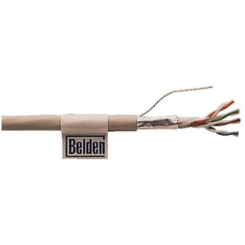

Prakticky vždy je spolu s tienením použitý aj tenký vodič tzv. „drain wire“ uľahčujúci montáž kábla ak používame RJ45 koncovky s tienením.
Teraz, keď je vám to jasné, isto ľahko rozlúštite označenie F/UTP kábla, ktorý sme najnovšie zaradili do našej stabilnej skladovej ponuky. Ide o osvedčený kábel 1633E Cat5E od spoločnosti Belden, vhodný pre všetky bežné inštalácie v budovách.
Vodiče sú pevné AWG24 s tienením hliníkovou fóliou (+ AWG26 „drain wire“). Kábel spĺňa všetky bežné normy a s vonkajším priemerom 6,0mm je bez problémov použiteľný s drvivou väčšinou RJ45 konektorov. V technickom liste pri kábli 1633E nájdete všetky detaily potrebné pre použitie kábla, vrátane parametrov, ktoré nie každý výrobca udáva. S maximálnym napätím 72V a trvalým prúdom 1,5A (@ 25´C) je bez problémov použiteľný aj pre PoE aplikácie.
