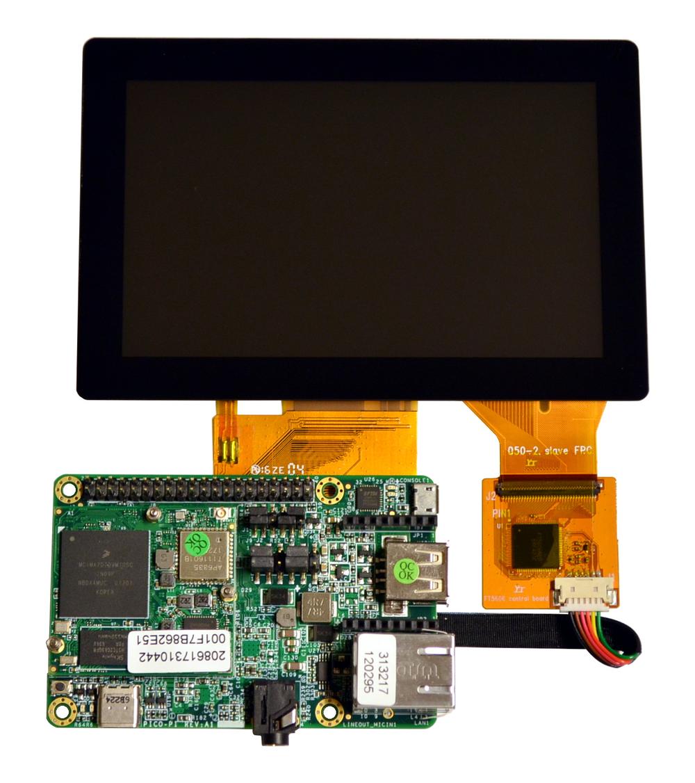

TechNexion PICO-PI-IMX7 je Android Things certifikovaný vývojový kit a súčasne modulárny hardvér pre vývoj a výrobu malých sérií IoT zariadení. Použite kit alebo si ho u nás vyskladajte na mieru.
PICO-PI-IMX7 kit sa skladá z modulu PICO-IMX7D-R05-E04-BW a nosnej dosky PICOPI-GL.
Modul PICO-IMX7D-R05-E04-BW obsahuje kľúčové komponenty pre beh operačného systému, aplikačný procesor i.MX7D s dvoma jadrami ARM Cortex-A7 s max. taktom 1GHz, 512MB DDR3L RAM a 4GB eMMC FLASH.
Na nosnej doske sú umiestnené konektory pre rozhrania, Ethernet PHY (Atheros AR8035), audio kodek (NXP SGTL5000), regulátor napätia 3,3V, obvody pre generovanie napätí pre LCD panel a podsvietenie, prevodníky úrovne z 1,8 na 3,3V a pomocné obvody. K doske môžete priamo pripojiť 5" alebo 7" 800 x 480 LCD panel s multi-touch kapacitným dotykovým panelom.
Nosná doska PICOPI-GL je kompatibilná so všetkými modulmi PICO IMX7D z našej ponuky. Ak uprednostňujete PICO i.MX6UL máme pre Vás nosnú dosku PICOPI-FL.
