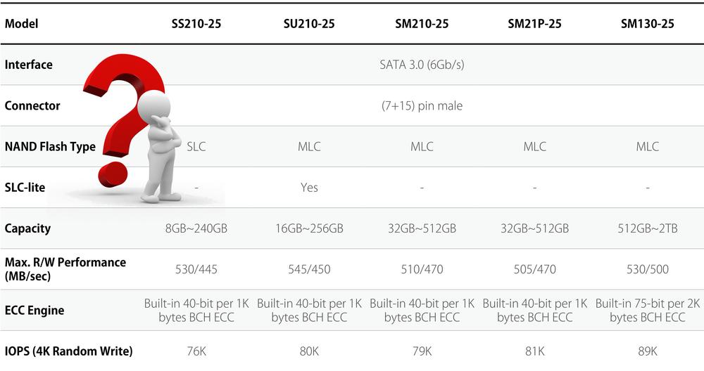

Typ NAND Flash pamäte
SLC
SLC je skratkou pre single-level-cell. Pamäťová bunka je založená na MOS tranzistore s plávajúcim hradlom. V hradle je buď uskladnený náboj (0, naprogramovaná) alebo nie (1, zmazaná). SSD založené na SLC Flash pamätiach sú najspoľahlivejšie, najtrvácnejšie ale tiež najdrahšie. Apacer poskytuje 5 ročnú záruku (pre produkty expedované po 1.1.2019) alebo obdobie končiace dátumom, keď SSD prekročí 60 000 zmazaní.
MLC and 3D TLC
Skratka MLC znamená multi-level-cell. Plávajúce hradlo uchováva jednu zo štyroch veľkostí náboja. Pamäťová bunka 3D TLC (triple-level-cell) uchováva náboj v nábojovej pasci namiesto plávajúceho hradla. Nábojová pasca uchováva jednu z ôsmich veľkostí náboja. Apacer poskytuje pre MLC a 3D TLC produkty rovnakú záruku, 2 roky alebo obdobie končiace dátumom, keď SSD prekročí 3 000 zmazaní.
SLC-Lite
SLC-Lite technológia používa MLC Flash čipy, ale firmvér buď uloží náboj do plávajúceho hradla alebo nie – rovnako ako pri SLC. Táto stratégia značne zvyšuje počet mazacích cyklov a umožňuje spoločnosti Apacer poskytovať záruku 3 roky alebo obdobie končiace dátumom, keď SSD prekročí 20 000 zmazaní. Počet zmazaní je indikovaný SMART softvérom Apacer ako parameter Avg.erase Count.
Kapacita
Apacer používa konvenciu kde 1GB=1000MB. Operačný systém používa konvenciu kde 1GB=1024MB. Napríklad datasheet pre 64GB MLC mSATA zo série SM210-300 uvádza 64 023 257 088 Bytov a kapacitu 64GB. Operačný systém zobrazí kapacitu 64 023 257 088/1024^3=59,63GB. Využiteľná kapacita bude nižšia, pretože malá časť kapacity je potrebná pre súborový systém. NTFS spotrebuje 66,31MB, EXT4 1,24GB a XFS iba 29,92MB.
SSD založené na SLC Flash sú dostupné do kapacity 240GB, SLC-Lite Flash SSD ponúkajú kapacitu do 256GB a MLC Flash SSD do 2TB.

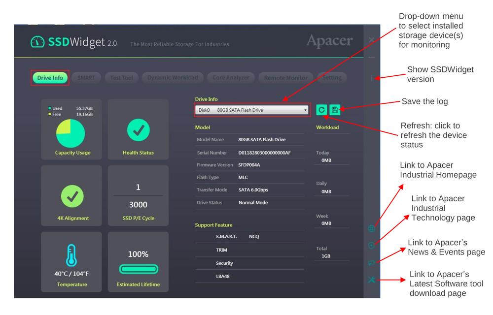

Tento parameter definuje, aké množstvo dát je možné zapísať do SSD. Hodnota je vyjadrená ako TBW (Tera Bytes Written), kde 1TB=1000GB alebo ako DWPD (Drive Writes per Day) udávajúce koľkokrát denne môže užívateľ prepísať celú kapacitu SSD počas trvania záruky. Odhad je v súlade s JEDEC JESD-219, enterprise endurance workload. Skutočná životnosť je vždy závislá na štruktúre zapisovaných/čítaných dát. Odporúčame používať Apacer SSDWidget, ktorý poskytuje informácie o “zdravotnom stave” SSD a hodnoty SMART atribútov. Viac informácií o SSDWidget nájdete v používateľskej príručke.

Hodnota v percentách, 100% znamená nový SSD, 5% – upozornenie, mali by ste vymeniť SSD. Pre SSD, ktoré neposkytujú túto informáciu, atribút 164, Avg. Erase Count umožňuje vypočítať zostávajúcu životnosť.
Lifetime Left = (1 – Avg. Erase Count/Max. erase count) x 100, Max. erase count = 3000 (MLC, 3D TLC), 20 000 (SLC-Lite) alebo 60 000 (SLC).
