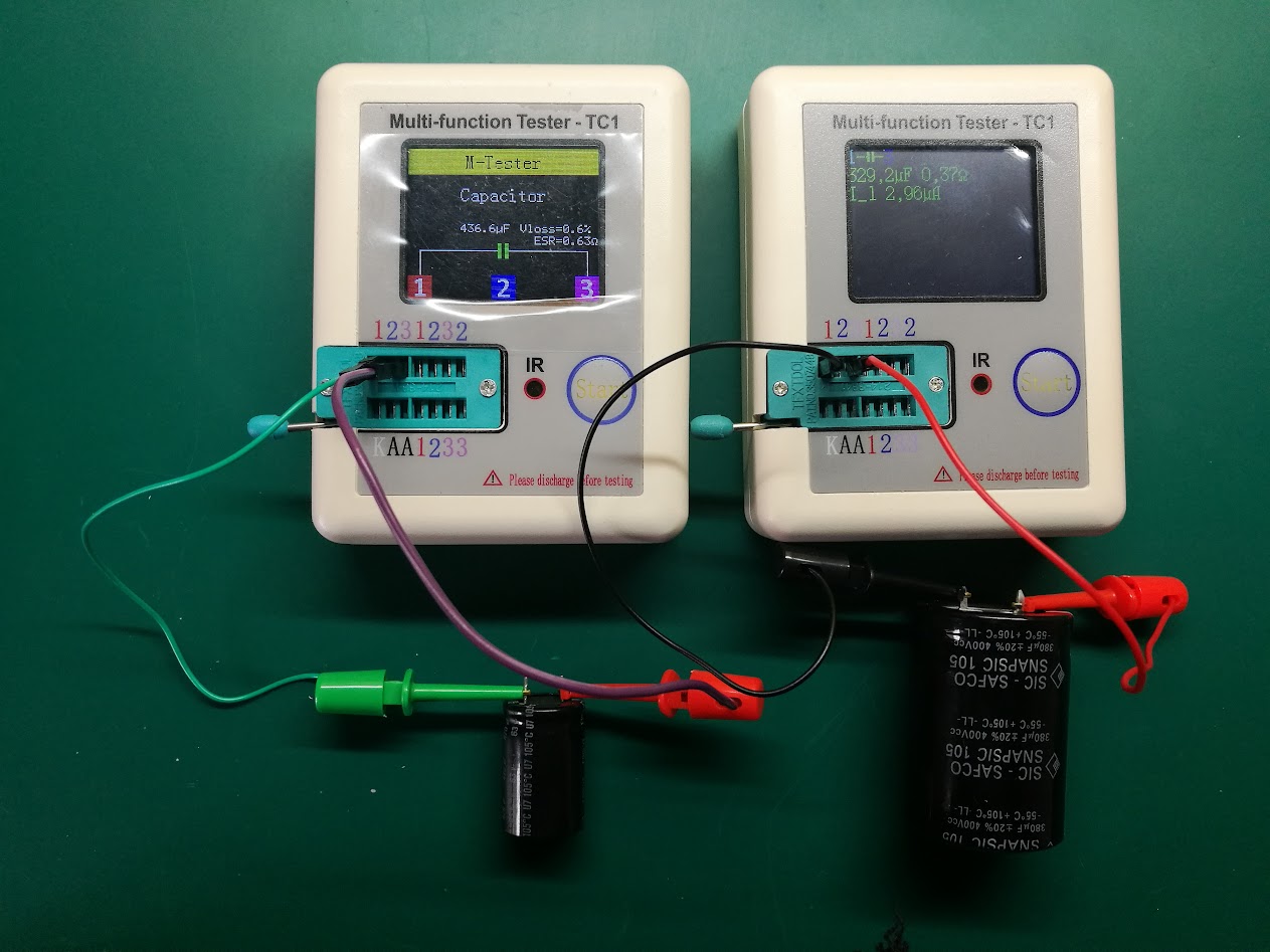

Odosla┼ąod AEdison » 26 Mar 2019, 03:41
Pred ─Źasom sa mi podarilo ─Źiasto─Źne odp├íli┼ą tester, ne┼í┼ąastn├Żm odpojen├şm a znova pripojen├şm kondenz├ítoru po─Źas merania. Odnieslo si to di├│dov├ę pole SRV05 (DZ2) a bohu┼żia─ż aj jeden z merac├şch pinov mcu. Origin├ílny fw som nena┼íiel a atmega pochopite─żne zamknut├í.
Ke─Ć┼że TC1 je ne┼ítandardn├Ż tester z dvoma mcu, preto nebolo mo┼żn├ę pou┼żi┼ą jednu z verzii, ktor├í sa ─Źasto preber├í v tomto vl├íkne.
Z pomocou toma666 som na┼íiel fw ktor├Ż funguje.
Spojazdni┼ą alternat├şvny fw na testeru TC1 nebolo a┼ż tak jednoduch├ę ako by sa mohlo zda┼ą.
Ke─Ć┼że automatick├ę vyp├şnanie a celkovo power management riadi STC15L104W (U4) a s ATmegou324PA maj├║ d├ítov├Ż "pokec", je nutn├ę preprogramova┼ą obe mcu (alebo to druh├ę mcu nahradi┼ą externou modifik├íciu).
STC procesory sa programuj├║ s├ęriovo cez takmer ak├Żko─żvek USB - s├ęriov├Ż prevodn├şk. Sta─Ź├ş si stiahnu┼ą vo─żne dostupn├Ż STC-ISP program a n├íjs┼ą pod─ża datascheatu programovacie piny, zvy─Źajne ozna─Źen├ę ako P3.0 a P3.1. Je d├┤le┼żit├ę spomen├║┼ą, ┼że nahr├ívanie fw za─Źne po pripojen├ş nap├íjania k mcu, v STC-ISP mus├ş by┼ą tom ─Źase u┼ż zah├íjen├ę programovanie.
Programovanie atmegy sn├í─Ć nemus├şm detailne popisova┼ą. Na programovanie ATmegou324PA som pou┼żil ASIX presto, ale d├í sa pou┼żi┼ą mnoho lacnej┼í├şch program├ítorov, ku pr├şkladu USB-ASP ktor├Ż stoj├ş p├ír eur. Do atmegy je nutn├ę okrem hlavn├ęho hexu nahra┼ą aj obsah eeprom. V p├┤vodnom rare od Markusa, bol obsah eeprom v podivnom form├íte .eep, ktor├Ż mi ne┼íiel otvori┼ą ani v jednom softe od troch program├ítoroch... "Prekonvertoval" som ho klasick├Ż .hex (prilo┼ż├şm dole).
Kame┼ł ├║razu bolo nastavenie poistiek, hodnoty som nena┼íiel a hex si okrem oscil├ítoru nenastavil ni─Ź. Neostavalo mi ni─Ź in├ę len sa k spr├ívnym poistk├ím dopracova┼ą svojpomocne.
Tu s├║: Low: 0xDF, High: 0xD9, (Extended nieje nutn├ę nastavova┼ą)
Pre presto prikladam obrázok:
Samotn├Ż tester z alternat├şvnym firmware.
Hne─Ć na za─Źiatku by som spomenul, ┼że som netestoval ani tak presnos┼ą nameran├Żch hodn├┤t ako rozdiely medzi dvoma fw. Taktie┼ż je tam ak├ísi mo┼żnos┼ą kalibr├ície a ulo┼żenia nastaven├ş (v alternat├şvnom). Po kalibr├ícii sa o nie─Źo m├ílo zlep┼íia presnos┼ą u rezistorov, ale inak som nepostrehol z├ísadn├║ zmenu u ostatn├Żch komponentov. Odch├Żlky v meran├ş nepriklad├ím iba fw, test prebiehal na dvoch na "oko" rovnak├Żch testeroch, ale s istotou viem poveda┼ą, ┼że pri toleranci├ích ─Ź├ş┼łana rovnak├ę niesu.
Detekcia s├║─Źiastok je u oboch pravdepodobne rovnak├í, respekt├şve nenarazil som na s├║─Źiastku ktor├║ by jeden fw detekoval a druh├Ż nie (r├┤zne tranzistory, mosfety...).
Ostatn├ę fotky n├íjdete TU
S├║hrn roz┼í├şren├Żch funkcii FW Markus v1.34
PWM - Nefunguje
Na konektoroch nieje ni─Ź, bez oh─żadu ak├║ frekvenciu zvol├şm ─Źi percent├í.
Zener - Funguje
Zenerky je mo┼żn├ę mera┼ą len cez t├║to funkciu, v┼íeobecn├Ż test ich nezmer├í (aj ke─Ć 40V na K/A je po cel├ş ─Źas...).
ESR - Funguje (asi)
Oproti origin├ílnemu fw s├║ hodnoty vn├║torn├ęho odporu pri men┼í├şch kondenz├ítoroch omnoho vy┼í┼íie (rovnako mer├í aj pri v┼íeobecnom teste). Ta┼żko poveda┼ą ktor├Ż tester klame, preto┼że to nem├ím ─Ź├şm overi┼ą, ka┼żdop├ídne by sa k tomu mohol niekto fundovan├Ż vyjadri┼ą.
Cap Leakage - Funguje
Ukazuje hodnoty pr├║du a nap├Ątia pri nab├şjan├ş a vyb├şjan├ş kondenz├ítora. Zauj├şmav├í funkcia Len neviem za ak├Żch podmienok by som ju vyu┼żil.
Rotary Encoder - Funguje
IR Detector - Funguje
Oproti origin├ílnemu fw, vypisuje aj detekovan├Ż protokol.
Opto Coupler - Netestovan├ę
Nem├ím doma ┼żiaden vo─żn├Ż opto─Źlen. Musel by som niekde vykucha┼ą. Inak sa zap├íja trochu obtia┼żne, v prilo┼żen├Żch s├║boroch je na to pr├şpravok.
DS18B20 - Funguje
Funguje s klasick├Żm zapojen├şm ─Źidla, 4,7k rezistor medzi Vpp a data.
Test - Otestuje seba sa (asi)
Adjustment - Vykoná kalibráciu
Save - Ulo┼ż├ş kalibra─Źn├ę hodnoty (dva sloty na ulo┼żenie)
Load - Na─Ź├şta kalibra─Źn├ę hodnoty
Show Values - Zobraz├ş aktu├ílne na─Ź├ştan├ę kalibra─Źn├ę hodnoty (len na p├ír sek├║nd...)
Pohybovanie v menu je celkom utrpenie. Pohybuje jednoduch├Żm klikom, dvojklikom a podr┼żan├şm. Listuje sa iba jedn├Żm smerom, tak┼że ke─Ć presko─Ź├şm nejak├║ funkciu, odklik├ím si to znova cel├ę... Za ka┼żdou akciu v menu, sa program vracia na v┼íeobecn├Ż test ─Źo je dos┼ą otravn├ę, ke─Ć┼że automaticky za─Źne a po─Źas toho tester nereaguje na ni─Ź...
D├║fam ┼że tento stru─Źn├Ż popis alternat├şvneho FW niekomu pom├┤┼że. T├Żch mo┼żnost├ş ─Źo vysk├║┼ía┼ą a zdokumentova┼ą je fakt mnoho, preto ak niekoho nie─Źo zauj├şma, nech nap├ş┼íe. Bez oh─żadu, ─Źi firmware od Markusa je lep┼í├ş alebo nie, podarilo sa mi zachr├íni┼ą tester, ktor├Ż by inak skon─Źil na org├íny. ┼Ąa┼żko poveda┼ą ─Źi mi to h─żadanie a experimenty st├íly za to, no mo┼żno niekomu ─Ćal┼íiemu u┼íetr├şm 14ÔéČ.
Fw a fotky od Markusa si m├┤┼żete stiahnu┼ą tu: https://drive.google.com/open?id=11vD8v ... 1h4JJDm2AF
