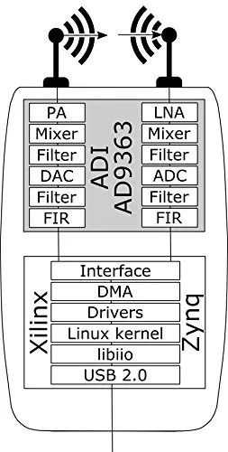

SDR je fenomén dnešní doby, za málo peněz poskytuje opravdu hodně muziky. Dnes je na trhu k mání mnoho SDR přijímačů i transceiverů. Historicky nedávno se objevil i kousek od Analog Devices s názvem ADALM Pluto. Proč tak divný název - ADALM? No protože Analog Devices Active Learning Module :-)
A tato krabička není nic méně, než plnohodnotný DUPLEXNÍ transceiver, který dokáže dost neuvěřitelné věci za pouhých ca 150€ dle toho, kde jej koupíte. Já jej pořídil u Mouseru. Po objednávce byl na stole za 3 dny, a to byl vypraven ze skladu v Texasu!

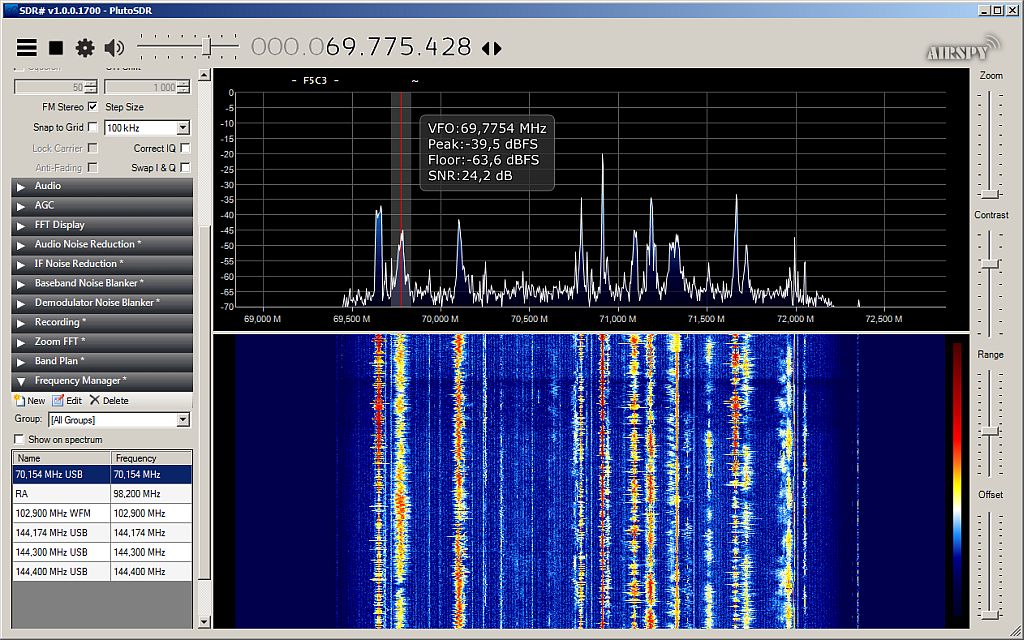

Protože jak známo, výrobce se v parametrech vždy jistí, provedl jsem potřebné SW úpravy pro rozšíření možností (viz odkazy) a otestoval TRX s programem SDR#.
Výsledek úprav:
- rozsah 68 MHz až 6 GHz
- šířka pásma 56 MHz

Přijímač se zdá být po prvních pokusech velmi citlivý. TRX má dva nezávislé anténní konektory a tudíž plně duplexní provoz.

Ráno jsem na terasu provizorně vystrčil dualband "bílou hůl" 144/432 MHz, ale při provozním aktivu jsem na ni poslouchal i stanice na 23cm. Citlivost Pluta mě opravdu velmi mile překvapila. Dopoledne se na chvilku spustila Es směrem do R3 a tak jsem přeladil na OIRT. Pásmo bylo plné ruských FM stanic, spolehlivě šlo u všech stereo...
