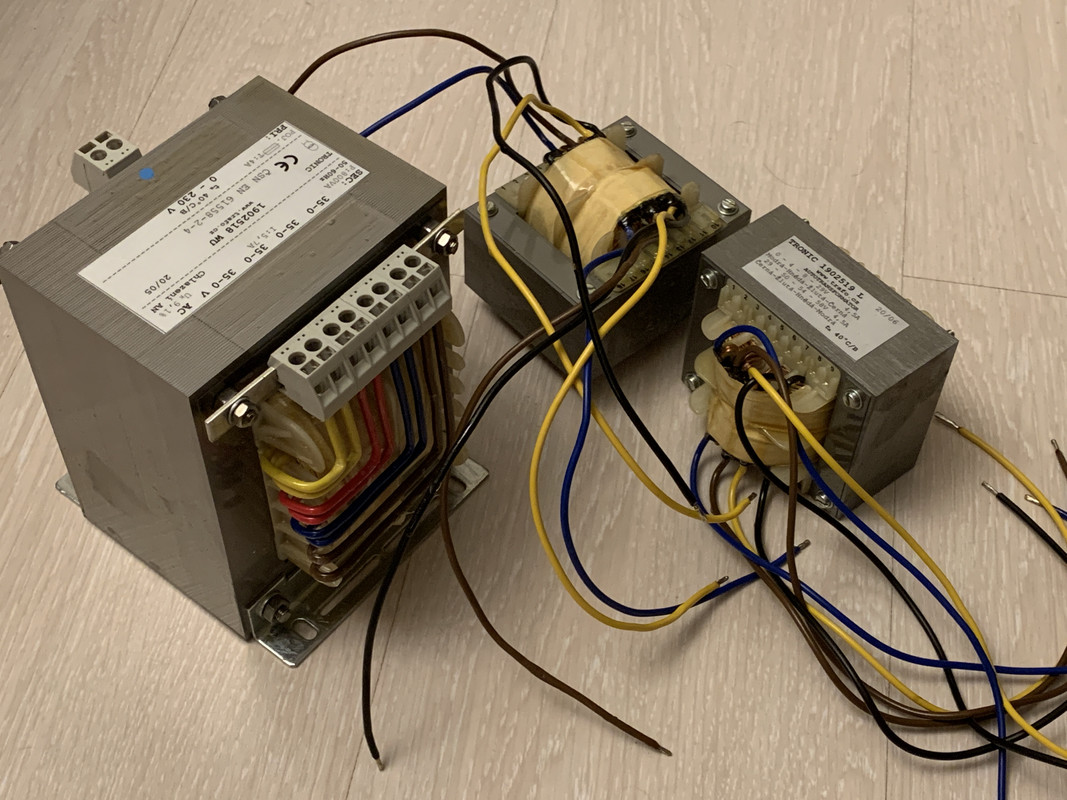

U┼ż dlho som prem├Ż┼í─żal, ┼że by bola sranda postavi┼ą tranzistor├ík s v├Żstupn├Żmi trafami. Ka┼żd├Ż to odsudzuje, nikto to nikdy nepostavil (aspo┼ł pokia─ż viem), tak som si povedal pre─Źo nie. Najnedosiahnute─żnej┼í├şm cie─żom po technologickej str├ínke pre m┼ła v┼żdy bol MC275, ale ten som u┼ż postavil, tak som si povedal ┼że postav├şm dal┼íie mon┼ítrum a ke─Ć u┼ż, tak poriadne a vo ve─żkom ┼ít├Żle :twisted:
Pam├Ąt├ím si, ┼że u┼ż ako mal├Ż chlapec som videl v obchode ve─żk├Ż mcintosh za pol mili├│na sk a vedel som ┼że to je nedosiahnute─żn├í blbos┼ą na ktor├║ by som nikdy nemal alebo nebol ochotn├Ż da┼ą to─żk├ę peniaze. Aby som si splnil detsk├Ż sen a z├írove┼ł splnil ─Ćal┼íiu technologick├║ v├Żzvu pustil som sa do toho. Postupne sa za─Źali rysova┼ą n├ípady a vznikla k├│pia McIntoshu MC452. Nie je to s├şce ├║plny klon, ve─ża vec├ş je roben├Żch pod─ża m┼ła a inak, aj elektricky aj mechanicky. "Stavbu" som za─Źal zhruba v okt├│bri 2019 a zabralo to presne pol roka. Samotn├í stavba je jednoduch├í a relat├şvne r├Żchla, ale prototyping a n├ívrhy, objedn├ívanie, zh├ínanie materi├ílu zabralo more ─Źasu. Asi 1-2 mesiace som ┼ítudoval a vym├Ż┼í─żal princ├şp ako to bude cel├ę fungova┼ą a navrhoval v├Żstupn├ę autotransform├ítory.
Tu za─Ź├şna najv├Ą─Ź┼í├ş omyl v├Ą─Ź┼íiny ─żud├ş oh─żadom transform├ítorov v tranzistorovom zosil┼łova─Źi. Preto┼że autotrafo funguje dos┼ą inak ako klasick├ę trafo, neodde─żuje galvanicky v├Żstup zosil┼łova─Źa ma ve─ża v├Żhod a nev├Żhod, ktor├ę vymenujem ni┼ż┼íie a je zaveden├ę sch├ęmaticky "vn├║tri" zosil┼łova─Źa vr├ítane sp├Ątnej v├Ązby, ktor├í ho kompenzuje. Autotrafo magneticky nepren├í┼ía cel├Ż v├Żkon, ale len rozdiel ktor├Ż transformuje a funguje len ako prevodn├şk impedancie. Okrem toho, ak sa pou┼żije v most├şkovom zosil┼łova─Źi, a ka┼żd├Ż koncov├Ż stupe┼ł bud├ş len polovicu trafa, prinesie ─Ćal┼íie v├Żhody...
V├Żhody autotrafa:
- rovnak├Ż v├Żkon do v┼íetk├Żch impedanci├ş
- odpad├í nutnos┼ą DC ochrany pre reproduktory, aj ke─Ć trafo galvanicky neodde─żuje tak svoj├şm ve─żmi n├şzkym DC odporom v pr├şpade hav├írie skratuje koncov├Ż stupe┼ł a ochr├íni reproduktory
- zvol├şm si vstupn├║ a v├Żstupn├║ impedanciu ak├║ chcem = ove─ża lep┼íie a efekt├şvnej┼íie vyu┼żijem SOA koncov├Żch tranzistorov
- v trafe pri most├şkovom zapojen├ş z├şskam dodato─Źn├ę CMRR (common mode rejection ratio), tak┼że ak├Żko─żvek brum alebo VF bordel v sign├íle je odru┼íen├Ż nie len na z├í┼ąa┼żi ale aj priamo v trafe
- ve─żmi mal├ę jadro v porovnan├ş s klasick├Żm transform├ítorom. Transformuje sa tu len zmena nap├Ątia, nie cel├Ż pren├í┼ían├Ż v├Żkon.
Pre lep┼íie pochopenie autotrafa v tomto konkr├ętnom zosil┼łova─Źi tu je sch├ęma:
Ak chcem v├Żstupy 4R a 8R, ked┼że je most├şk, tak ka┼żdy zo zosil┼łova─Źov bud├ş polovicu z toho, tj. 2R a 4R. Najefekt├şvnej┼íie vych├ídza aby zosil┼łova─Ź krmil odbo─Źku na trafe do impedancie cca 2,9R, resp. 5,8R od kraja po kraj pre most├şk. Ak chcem v├Żkon 500W potrebujem 63V RMS do 8R a 45V RMS do 4R. Aby som s 5,8R z├í┼ąa┼żou dostal 500W potrebujem 54V. To je len 9V od 5,8R odbo─Źky ku ka┼żdej z impedancii a to je pre cel├Ż most├şk! trafo je na polovicu v─Ćaka symetrii, tak┼że pre impedanciu 2,9R to je pre ka┼żd├Ż zosil┼łova─Ź len 4,5VRMS od odbo─Źky k z├í┼ąa┼żi. Konkr├ętne v mojom pr├şpade je to realizovan├ę na trafe ako 16 z├ívitov 2x1,4mm dr├┤tom ─Źo pri dos┼ą vysokej pr├║dovej hustote zvl├ídne s preh─żadom cez 10A. Ak├║ v├Żstupnu tlmivku m├íte v be┼żnom zosil┼łova─Źi a ak├Żm hrub├Żm dr├┤tom? tipujem to tak na 1-1,2mm a 10-15 z├ívitov. Len tu je vn├║tri tej "cievky" magneticky orientovan├ę m├Ąkk├ę jadro. ├üno je to "┼żelezo", ale a┼ż o to─żko hor┼íie to nie je, a prelezie tamad p├ír stov├ík khz zaru─Źene ;) o to viac ┼że je kompenzovan├í v r├ímci sp├Ątnej v├Ązby.
Pren├í┼ían├Ż v├Żkon autotrafa v tomto pr├şpade pre cel├Ż most├şk, ak transformujem z 54V a 500W do 9V, zvy┼íok prelezie cez spolo─Źn├ę vinutie. Tj. 500/54*9 = transformujem tu len 83W! Ak sa to prepo─Ź├şta na impedancie vych├ídza to na cca 160W jadro pre 20Hz. Ak pou┼żijem 200W jadro z 1,2T magneticky orientovan├Żch plechov dostanem sa mo┼żno na 10-15Hz a to─żko mi ani netreba. ─îo sa t├Żka vysok├Żch frekvenci├ş jedin├ę ─Źo tu obmedz├ş VF v├Żkon bude t├í "tlmivka" na v├Żstupe a tie┼ż kapacita medzi polovicami symetrie trafa. Aby bolo autotrafo dokonale symetrick├ę a z├írove┼ł aby bola n├şzka kapacita medzi kladnou a z├ípornou polvlnou dal som si ho navin├║┼ą s rozdelenou kostri─Źkou. Najv├Ą─Ź┼í├şm probl├ęmom bolo navrhn├║┼ą autotrafo tak, aby tam vo┼íiel hrub├Ż dr├┤t a dos┼ą to bolo o kompromisoch ale nejako sa to podarilo. Pre─Źo v├Żrobci nepou┼ż├şvaj├║ autotraf├í je jasne, lebo je to zbyto─Źne drah├ę a d├í sa to aj bez toho. Je trafo nezmysel? ur─Źite je, ale je to nie─Źo in├ę, m├í to in├ę vlastnosti, ka┼żd├Ż sa toho boj├ş a nikto to nevysk├║┼ía. ─îi je to dobr├ę zvukovo a z h─żadiska skreslenia? :thumbup:
Dos┼ą bolo te├│rie, kon┼ítrukcia:
Ovl├ídacia elektronika bola spolu s trafami pre m┼ła jedna z najzlo┼żitej┼í├şch ─Źast├ş zosil┼łova─Źa. Vymyslie┼ą v┼íetko tak, aby to fungovalo spr├ívne a z├írove┼ł aby v┼íetko bolo spolu jednoducho prepojite─żn├ę. Je tu pomocn├ę nap├íjanie z mal├ęho trafka 2x15VAC. Toto nap├Ątie je usmernen├ę pre 3 samostatn├ę vetvy: 24V pre rel├ę a pomocn├ę obvody a stabilizovan├Żch 2x15V pre nap├íjanie OZ VU metrov a vstupov. Pri zapnut├ş hlavn├ęho rel├ę nap├íjania sa cez obmedzovacie odpory pripoj├ş hlavn├Ż zdroj. Hlavn├ę rel├ę z├írove┼ł aktivuje nap├íjanie pre ─Źasova─Ź softstartu NE555 a kompar├ítor LM393. Po 3s sa zopne rel├ę softstartu a z├írove┼ł sa po┼íle ovl├ídacie nap├Ątie, ktor├ę zopne tienen├ę jaz├Ż─Źkov├ę rel├ítka a pripoja vstupn├Ż audio sign├íl. Sp├şnanie rel├ę z├írove┼ł pou┼ż├şva sp├şnanie pomocn├ęho nap├Ątia remote-out pre pr├şpadn├ę zop├şnanie ─Ćal┼íieho zariadenia. Ovl├ídacie nap├Ątie je nulovate─żn├ę v├Żstupom LM393, ktor├Ż sn├şma teplotu vn├║torn├Żch chladi─Źov cez LM35 a funguje ako funkcia mute v pr├şpade prehriatia. Hyster├ęziu som si nastavil na 80<->65st. Na tejto relat├şvne jednoduchej do┼íti─Źke bol paradoxne asi najzlo┼żitej┼í├ş layout aby mali logiku zeme. Aby sa mi nezav├ídzal bordel "v├Żkonov├Żch" dolnkov├Żch zem├ş pre rel├ę a podsvietenia a audio OZ. Sch├ęma:
Doska vstupov obsahuje prep├şnanie sym-nesym sign├ílu a NE5532, ktor├ę v pr├şpade potreby vytvor├ş symetrick├Ż sign├íl pre most├şk. OZ je trvale nap├íjan├ę stabilizovan├Żm nap├Ąt├şm z ovl├ídacej dosky a pre lep┼íiu filtr├íciu je e┼íte priamo pri OZ RC filter a keramiky priamo pod OZ. S├║ tu aj u┼ż spomenut├ę jaz├Ż─Źkov├ę rel├ę pre prip├íjanie vstupov. Okrem vyveden├ęho remote-out je tu aj gavalnicky oddelen├Ż vstup remote-in cez opto─Źlen, ktor├Ż len jednoducho po┼íle kladn├ę nap├Ątie na b├ízu v├Żkonov├ęho rel├ę do ovl├ídacej dosky a tak zopne cel├Ż zosil┼łova─Ź. Sch├ęma:
Indik├ítory vybudenia maju vlastn├║ elektroniku, uchyten├║ priamo na prednom panely. In┼ípiroval som sa z mcintosh servisn├Żch manu├ílov a zvy┼íok upravil pod─ża seba. Jedn├í sa o ve─żmi ┼íikovne vymyslen├Ż logaritmick├Ż zosil┼łova─Ź s oneskorenou dobou dobehu (300ms) a funkciou signaliz├ície ┼ípi─Źiek (hold) kedy dr┼ż├ş posledn├║ maxim├ílnu hodnotu. Okrem elektroniky pre VU metre je na do┼íti─Źke aj logika prep├şnania podsvieten├ş, signaliz├ície standby, prep├şnanie m├│dov pre mer├íky a zap├şnanie at─Ć... sch├ęma:
Koncov├ę stupne s├║ 4 samostatne funk─Źn├ę celky. Tu je zop├ír z├ísadn├Żch zmien oproti origin├ílu. Sch├ęmaticky s├║ podobn├ę mcintoshovsk├Żm, ale oni maju rozdelen├ę budenie a koncov├║ ─Źas┼ą samostatne, to som nechcel. Chcel som aby ka┼żd├Ż koncov├Ż stupe┼ł bol samostatne funk─Źn├Ż celok od vstupu po v├Żstup. Zmenil som osadenie rozkmitu a budi─Źov, riadenie k─żudov├ęho pr├║du a pr├║dov├║ ochranu a zapojenie sp├Ątnej vazby. Je to viac menej ve─żmi jednoduch├Ż zosil┼łova─Ź. Zauj├şmav├ę je ┼że vstupn├Ż difer├ík, VAS a predbudi─Źe pracuj├║ s ve─żmi n├şzkym pr├║dom, a┼ż budi─Źe maj├║ nastaven├Ż dos┼ą vysok├Ż pr├║d. Nap├íjanie pre zosil┼łova─Ź je 2x50V a pri tomto nap├Ąt├ş maj├║ 4 p├íry tranzistorov povolen├║ SOA 12A ─Źo je viac ne┼ż dos┼ą a zna─Źne predimenzovan├ę, je to z viacer├Żch d├┤vodov ale hlavn├Żm je minimalizovanie poruchovosti. Ke─Ć┼że mam dos┼ą predimenzovan├ę chladenie k─żudov├Ż pr├║d som nastavil na 30mA/tranzistor, ─Źo sa zd├í ve─ża ale cel├Ż modul ma takto odber len 12W + budi─Źe a diferak sa zmest├ş do 15W/modul. Ako chladi─Źe som pou┼żil profil K190 dlh├Ż 160mm z gamaaluminia. Mal by ma┼ą tepeln├Ż odpor 0,47k/w ─Źo pri dvoch chladi─Źoch na kan├íl zabezpe─Źuje zna─Źn├ę predimenzovanie chladenia a zosil┼łova─Ź je pas├şvne uchladite─żn├Ż aj pri syntetickom testovan├ş. Dva moduly v most├şku pracuj├║ce ka┼żd├Ż do z├í┼ąa┼że 2,9R mi dodaj├║ v├Żkon presne 500W. Odber zo siete je vtedy 800W, tak┼że zhruba 280W ide na teplo. Vn├║torn├ę dva moduly, ktor├ę maj├║ hor┼íie chladenie obsahuj├║ e┼íte mal├Ż doplnkov├Ż obvod na sn├şmanie teploty s LM35. Spolu s v├Żstupn├Żm audio sign├ílom z koncov├Żch stup┼łov s├║ veden├ę do ovl├ídacej dosky, kde LM393 kontroluje teplotu a v├Żstupn├Ż audio sign├íl je veden├Ż dalej do dosky pre VU metre. Sch├ęma:
Zdroj pre koncov├ę stupne je tvoren├Ż gigantick├Żm transform├ítorom s ve─żmi n├şzkym s├Żten├şm a n9zkou tepelnou triedou a v├Żkonom 800W. M├┤j osobn├Ż n├ízor je ┼że to trafo ma tak predimenzovan├ę jadro (5x9,2cm) ┼że by zvl├ídlo ove─ża viac :twisted: je to ale to najtich┼íie v├Żkonn├ę trafo ak├ę som kedy po─Źul. M├í nap├Ątie 2x37VAC napr├ízno, ktor├ę je usmernen├ę 50A most├şkom a hlavn├í filtr├ícia je tvoren├í priemyseln├Żmi kondenz├ítormi Kemet s kapacitou 91mF/63V a ┼żivotnos┼ąou 19.000h 8O na doske zdroja je aj istenie pre ka┼żd├Ż kan├íl zosil┼łova─Źa. Transform├ítory s├║ zaliat├ę do kovov├Żch krabi─Źiek polyuretanom. Fotka trafiek:

dakujem za pozitivne ohlasy :) ano je to doslova postavene doma "na kolene" na podlahe, nemam dielnu a ani dostatocne velky stol kde by sa pomestil ten bordel pri stavani :oops:
dnes sa mi podarilo zmerat THD, a poviem vam som dost prekvapeny, cumel som... problem bolo zohnat zdroj signalu s nizkym thd pohanany bateriou aby plaval mimo meracej gnd, nakoniec uz ked som nemal nic ine co by mi napadlo dal som sancu mobilu (iphone xr). Neverili by ste aky cisty signal ma ten mobil! Meral som cez Xfi-HD a signal som pustal z mobilu z nejakej aplikacie signal generator. Takto vyzera loopback samotneho mobilu napojeneho do zvukovky:
Neveril som ze mobil moze produkovat takto cisty signal, fakt parada, asi najvacsie prekvapenie. Tak som ho vyuzil ako zdroj signalu, samozrejme uroven signalu je nizka a vybudi mi zosilnovac maximalne na 25W ale to plne postaci pre meracie ucely, aj tak marketingovo sa mera len do 1W nie? ;) takze tu je THD pri 25W do 8R:
Co ma tesi na tom merani najviac, je ze 3 hodiny stravene babranim sa s orientaciou transformatorov priniesli svoje ovocie a 50Hz brum mam na -120dB!!! ak by som pridal viac signalu na vstup bol by odstup aj vacsi 0dB->120dB len potom zvukova karta nemera uz tak nizke THD lebo sa prebudzuje vstup. Je to neuveritelne ak si vezmem ze male trafko je par cm od gigantickeho sietoveho trafa a ma takyto odstup. Tiez dufam ze toto meranie zrusi dogmu, ze ak je na vystupe zelezo tak je skreslenie zle, ako vidite nie je a aj so zelezom na vystupe je mozne mat skreslenie v tisicinach %
EDIT:
doh! ja blbec, neosadil som na doske vstupov prepojku medzi GND a XLR pinom 4, takze cele chassis som nemal uzemnene :axe:
THD je s upravenym vstupom este nizsie a 50Hz som posunul o dalsich 6dB nizsie :D

mam jednu otazocku, preco zrovna NE5532 pri vstupe ? nebolo by rozumnejsie tam dat nieco kvalitnejsie ?

Andrej velmi dobra otazka :D tiez som zvazoval ci tam dat nieco ine. Pokukoval som aj po nejakych znackovych audio operakoch ale vacsinu co som videl boli celkom pomale, a tu som potreboval cim rychlejsi operak, z dovodu aby mi sedela faza medzi kladnym a zapornym signalom pre vystupne trafo. Akonahle sa faza pohne co i len o jeden stupen, zacne narastat skreslenie a v horsom pripade a vacsom natacani by konce zacinali ist proti sebe do skratu (aspon podla simulacie, v praxi som to radsej neskusal :D) NE5532 mi pripadal ako dost rychly oz a bol aj v originale, a je pouzity len v pripade nesym. signalu. Budem k tomu pouzivat ale symetricky signal a teda operak bude z cesty signalu vyradeny, ale dakujem ti za link porovnania oz, urcite si to prejdem a vymenim za nejaky este rychlejsi, vidim ze tam v teste su aj ovela lepsie a rychlejsie a nemam v tom prehlad :thumbup:
