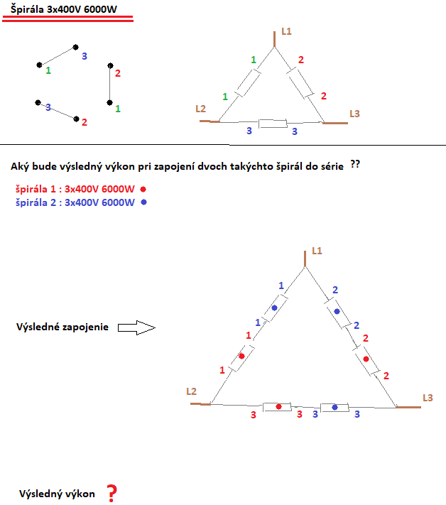

potreboval by som vedie┼ą(alebo sk├┤r sa uisti┼ą) ak├Ż v├Żkon dosiahneme pri s├ęriovom zapojen├ş dvoch topn├Żch telies?
(Špirály su 3x400W 6000W)
Pokia─ż by sa dalo a s vysvetlen├şm :oops:

V├Żsledn├Ż v├Żkon bude 3000W preto┼że si zdvojn├ísobil odpor t├Żch v├Żhrevn├Żch telies.

Tak┼że pri seriovom zapojen├ş dvoch 6000w ┼ípir├íl bude celkov├Ż v├Żsledn├Ż v├Żkon len 3000W?
M├┤┼żte mi to lep┼íie vysvetli┼ą pre─Źo?
─Ćakujem
Ja som si myslel ┼że v├Żsledn├Ż v├Żkon bude 6000W

V zapojen├ş jednej ┼ípir├íly ka┼żdou vetvou trojuholn├şka te─Źie pr├║d I1 = U/R
Ke─Ć je tam dvojn├ísobn├Ż odpor, te─Źie polovi─Źn├Ż pr├║d, teda I2 = U/2R
Polovi─Źn├Ż pr├║d pri nezmenenom nap├Ąt├ş d├íva polovi─Źn├Ż v├Żkon. A tak je to vo v┼íetk├Żch vetv├ích.

─Äakujem, tak┼że v├Żsledn├Ż v├Żkon bude polovi─Źn├Ż, preto┼że m├íme polovi─Źn├Ż pr├║d.
I1 = U/R P1 = U*I1 P1=6000W
I2 = U/2R = I1 / 2 P2 = U*I2 = U*(I1 / 2) = P1/2 P2=3000W
:arrow: E┼íte jedna ot├ízka, ak├Ż v├Żkon by sme dosiadli, ak by sme zmenili zapojenie ┼ípir├íly 3x400V 6000W z trojuholn├şka na hviezdu?? :!:

ele007 nap├şsal::arrow: E┼íte jedna ot├ízka, ak├Ż v├Żkon by sme dosiadli, ak by sme zmenili zapojenie ┼ípir├íly 3x400V 6000W z trojuholn├şka na hviezdu?? :!:
Pom─Ťr v├Żkon┼» bude roven pom─Ťru ─Źtverc┼» nap─Ťt├ş, Pf/Ps=Uf┬▓/Us┬▓ (index f je f├ízov├ę, index s je sdru┼żen├ę)
Tedy Pf=Ps x Uf┬▓/Us┬▓
Proto┼że Uf/Us=1/ÔłÜ3, bude
Pf=Ps/3, tedy 6000/3=2000W
