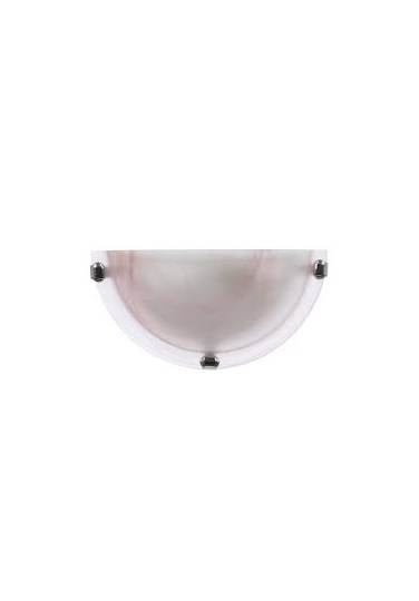

Odosla┼ąod Hanes1 » 10 Jan 2019, 11:43
Zdrav├şm.
Chcel by som sa op├Żta┼ą, ─Źi m├┤┼żem pou┼ż├şva┼ą oby─Źajn├ę LED ┼żiarovky v k├║pe─żni, kde b├Żva ─Źasto zv├Ż┼íen├í vlhkos┼ą .. Je tam oby─Źajn├Ż polobl├║k luster (bez IP krytia) s E27 p├Ąticou .. zhora je to otvoren├ę .. nie─Źo podobn├ę ako toto Obr├ízok . ┼Żiarovku by som tam chcel objedna┼ą t├║to : https://www.alza.sk/philips-led-11-75w- ... 427175.htm
Doteraz som tam mal klasick├║ ┼żiarovku.
P├Żtam sa preto, lebo e┼íte predt├Żm som tam mal ├║sporn├║ ┼żiarivku Obr├ízok ktor├í tam vydr┼żala sotva mesiac a vkuse sme ju museli meni┼ą.
─Äakujem.

M├ím v k├║pe─żni ├║sporku u┼ż viac ako 2 roky v takom istom svietidle - bez IP krytia ako si uviedol a nie s├║ na nej ┼żiadnej zn├ímky de┼ítrukcie z vlhkosti (okrem toho, ┼że je osr.at├í od m├║ch :lol: ) ─Äa─ż┼íiu tak├║ ├║sporku bez ak├ęhoko─żvek krytia (len obj├şmka) m├ím v "kom├şne" - robenom digestore asi 80 cm nad ┼ípor├íkom a tie┼ż tam je u┼ż zo tri roky. A t├í teda vyzer├í ├║plne in├í─Ź od t├Żch v├Żparov :lol: :lol:
To ┼że ti tam ├║sporka vydr┼żala sotva mesiac je sp├┤soben├ę jej kvalitou. Ja som tie moje kupoval v Lidli - tak ┼że ┼żiadny super v├Żber. Boli v tu┼í├şm v zeleno bielych ┼íkatulk├ích a 20 watov├ę. Kupoval som ich 8 a zatia─ż som menil len jednu...a aj t├║ sa mi podarilo "rozchodi┼ą". Mala len vyf├║knut├Ż kondenz├ítor.

T├í "├║sporn├í " ┼żiarovka ti tam odch├ídzala najm├Ą pre to, ┼że mala ve─ża ┼ítartov a kr├ítku dobu svietenia. V┼íeobecne ┼żiarivkov├ę svietidl├í by sa mali pou┼ż├şva┼ą tam, kde sa svieti dlhodobo. Neviem, kde presne m├í┼í to svietidlo umiestnen├ę, v k├║pelni s├║ normou ur─Źen├ę p├ísma pod─ża ktor├Żch sa stanovuje odolnos┼ą IP.
Pokia─ż osadenie dan├ęho svietidla ods├║hlasil projektant, alebo rev├şzny technik nevid├şm probl├ęm pou┼żi┼ą Ledku, ur─Źite bude ma┼ą vy┼í┼íiu ┼żivotnos┼ą ako t├í ┼żiarivkov├í.

Hlavne netreba kupova┼ą pika─Źoviny. OSRAM (Ledvance) nie s├║ tak drah├ę a vydr┼żia sakra dlho.

Presne tak, ja m├ím tie┼ż presne v takom svietidle ├║sporku Osram asi 6-7 rokov, bez probl├ęmov. Ur─Źite tam m├┤┼że┼í da┼ą aj hocijak├║ ne┼ímejdov├║ LED a rovnako dlho posl├║┼żi
