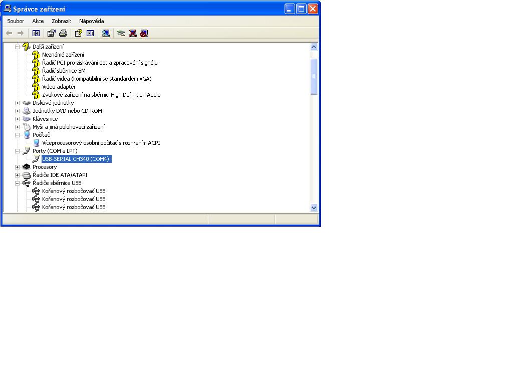

Vie mi niekto poradiť ako rozbehať komunikáciu medzi MicroWin 4.0 a programovacím USB-PPI káblom vo Windows XP?
Kábel mám tento z ebay-u:
Ako prvé som nainštaloval ovládač pre chip CH340:
Po nainštalovaní ovládača som zapojil programovací kábel do USB portu. Windows kábel detekoval a úspešne nainštaloval ovládač.
Potom som nainštaloval Siemens MicroWin 4.0
PG/PC interface som nastavil nasledovne, zvolil som si "PC/PPI Cable(PPI)":
V tomto okne spravím refresh:
MicroWin sa snaží naviazať spojenie, no snaha sa vždy skončí varovnou hláškou:
"Errror: communications time-out. Check the port number, network address, network address, baud rate and the attached cable."
Baudová rýchlosť nastavená v ovládači CH340 je rovnaká ako v nastaveniach PG/PC rozhrania, teda 9600 bps.
Skúsil som aj možnosť "Search all baud rates" v nastaveniach rozhrania PG/PC, neúspešne.
"Check the port number"" - tento parameter by mal sedieť, v oboch nastaveniach je zvolená možnosť COMM4.
"Network address" - v ovládači CH340 som tento paramater nenašiel.
Kábel nemám ako skontrolovať, ale mŕtvy nie je. Pri pokuse o naviazanie spojenia na ňom bliká kontrolka TX/RX.
Ku káblu som nedostal žiadne ovládače. Preto som kábel rozobral za účelom zistenia typu prevodníka, je tam CH340T
Má niekto skúsenosť s inštaláciou neoriginálneho PPI kábla? Za každú radu budem vďačný.

Re: Siemens MicroWin4.0 nekomunikuje s USB-PPI káblom
Kábel skontroluješ, prepoj RX/TX a pomocou terminálu niečo odošleš mal by si to isté aj prijať
PPI nemá TxD a RxD, je to RS485.
Skús otvoriť krabičku a tam skontrolovať zapojenie prevodníka z RS232 na RS485. Hlavne, ako je riadený prijímač obvodu RS485.
Ten by mal byť počas vysielania zablokovaný.
K čomu sa pripájaš?
Scan by mal nájsť všetko lebo prechádza všetky možné režimy. Skorej by som videl problém asi v tom že to na čo to pripájaš nemá PPI prípadne ho má poškodené.

Nemusí hlavne u lacných china fejkov. Jednoducho ak prijme to čo odošle tak to ignoruje. Občas čínan upraví driver alebo spoliehajú na to že to ignoruje priamo SW klienta. To sa prejaví tak že potom od nejakej verzie SW ten kábel prestane fungovať.stefanSK napísal:PPI nemá TxD a RxD, je to RS485.

Každopádne by som mu odporučil skúsiť to pripojiť ešte na inú CPU prípadene tú čo má skúsiť napichnúť na origo prevodník či vlastne žije.
Nevyznám sa do toho, ale v jednom videu som videl, ako si borec otvoril záložku PPI a tam musel zafajknúť položku Andvanced PPI.
Pridávam dokumentáciu, čo som si ja robil kábel, s S7-200 pracoval bez chyby.
Ono v tom origo prevodníku nie je toho o moc viac. Ide skorej o to aký použiješ driver a ako to natlačíš do PC/PG interface.
Ďakujem zatiaľ za odpovede, snáď sa k tomu dnes večer dostanem. Mám málo voľného času v poslednej dobe. Kúpil som si S7-200 CPU214 a dostal som k nej aj programátor. Potrebujem ho spojazdniť
